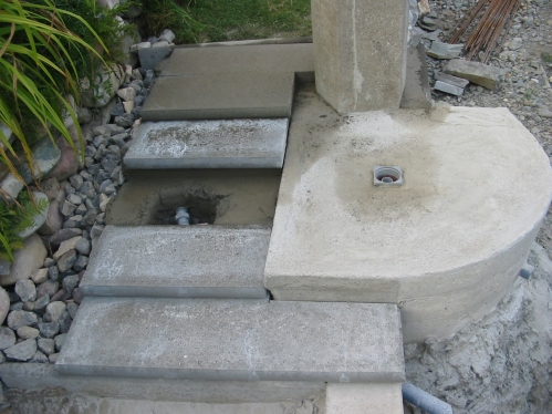

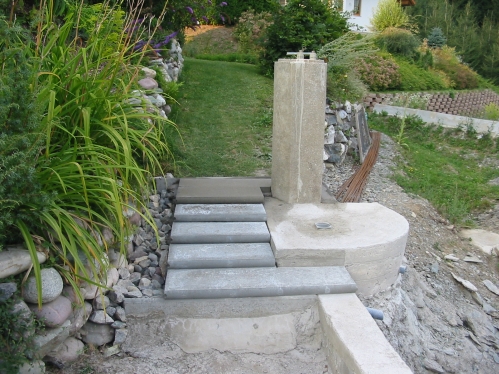

Hallo Günther
Die Stufen sehen super cool aus.
Jetz aber eine Frage, sind deine Stufenplatten normale Rasenkantensteine?
Wenn ja würde ich dir davon abraten, die sind nähmlch relativ spröde und brechen bei derartiger Druckbelatung relativ leicht.
Grüße Reinhard

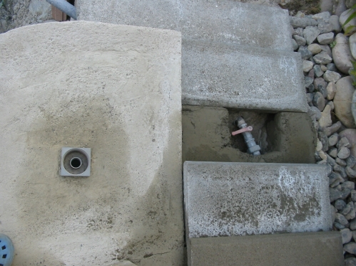

Reinhard ich bin immer am Arbeiten ,so habe ich Heute eine
Kleine Stiege geformt bei der Duschtasse.Die Platten sind
zurzeit nur aufgelegt.Werden dann wenn der Beton nach
zwei Wochen Sonne trocken ist mit Fliesenkleber angeklebt.
Bis auf eine die Steckt nur unter der anderen fest,da ist
der Absperrhahn für die Wasserzuleitung zum Teich Versteckt.
Jetzt die Bilder.
