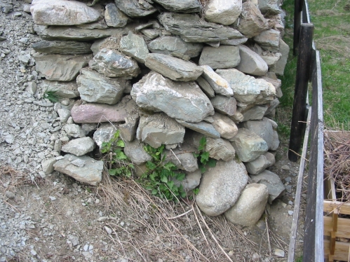

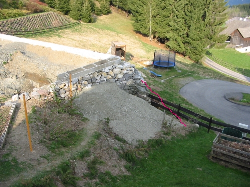

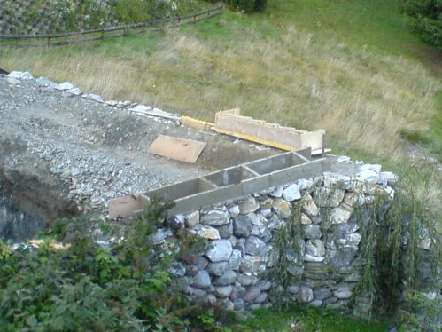

Habe das Osterwochenende dazu genutzt vom Nachbarn der gerade ein
Haus baut,Material zu mir zu bringen(ungefähr 180 Scheibtruhen).Von einen
Bauern der einen Mauerdurchbruch bei seinen Stall gemacht hat,habe ich mir
die Steine nehmen dürfen.Meine Mauer muß etwas zerlegt werden,am eck.
Werde aber versuchen die Aufbetonierte Umrandung nicht zu zerstören,
vielleicht geht es.Dann soll die Mauer flacher auslaufen (abgeböscht).Mein
Fehler war das ich eine nische für einen Baum gemacht habe.Da konnte der
Frost eindringen und hat die Steine gelöst.Habe einige Bilder angehängt,damit
man sieht was ich meine.
Tschüss
Günther
