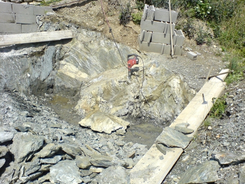

10 Apr. 2008 16:34 #4502
von BATE
Meine Unterlagen müssten schon bei NG. sein.:laugh:
Ich habe noch ein Bild von meiner Fels bearbeitung
gefunden.
Eine kleine zwischen Frage.Ich möchte Vliss900
unter und über der Folie.Kann man das Vliss auf
der Folie in bereichen wo es steil ist einfärben.
Weiß ist nicht meine Farbe.Ich dachte da an die
Farben der Verbundmatte.Die Farbe mit Zement und
feinen Quarzsand ganz dünn angerührt.Aufbinseln
oder Dünn auftragen müsste das weiß doch dauerhaft
beseitiegen.Habt Ihr eine andere Idee.
Am Ufer kommt auch die Ufermatte.
Tschüss

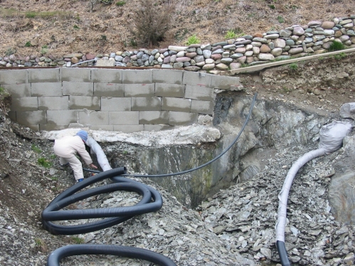

06 Apr. 2008 10:47 #4484
von BATE
Ich hab noch ein Foto wo man die Dränage gut sehen
kann.Die Dränage der Mauer entlang einmal bis
zum Pumpenschacht,dort vorbei zum versickern.
Und einmal von der Mauer unter dem Teich durch,
es kommt hier noch eine zweite Dränage und
zwar von hinter der Stegmauer.Die Dränage unter dem
Teich wird in einen kleiner graben einbetoniert
Da an dieser Stelle früher ein Oberflächenwasser
Kanalrohr 300 verlaufen ist.Dort werden die zwei
Dränagerohre hinein gesteckt.Ich muß den ganzen
Bruch erst aus den Loch befördern aber es wird schon
werden.

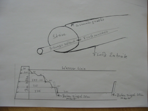

03 Apr. 2008 15:09 #4466
von BATE
Hallo deichhase
Hallo reinhardsiess
Wie auf der Zeichnung zu sehen ist,um die Dränage,
hab ich mich sicher nicht schlecht(mit viel arbeit),
bereits gekümmert.
Schaut mal auf der 1.Seite das letzte Bild.
Da ist der Dränageschlauch zu sehen.Er führt
der ganzen hinteren Mauer entlang und ist mit Steinen
zusätzlich abgedeckt.
Wie am unteren teil der Zeichnung zu sehen ist,ist
auch die Hangabstützung ausreichend da es sich
um Felsschlichtung und nicht um Erde handelt.
Der größte Druck geht ja nach unten und Weniger nach aussen.
Aussen,dann aber wider mit verlauf schräg unten.Ich sehe hier
kein problem.
Seit Ihr anderer Meinung?
Die strichlierte linie auf der Zeichnung wäre
ein option die Betonziegelmauer biß 1meter
unter die oberfläche zu bauen sonst 1,5 meter.
Tschüss

02 Apr. 2008 18:08 #4454
Hallo Bate
Plane deinen Teich von Anfang an so, daß dir der Regen keine Nährstoffe (bedingt durch deine Hanglage) in den Teich spülen kann.
Wenn du dies nicht beachtest wirst du ein ewiges Algenproblem haben.
Wie stützt du die 2,7 Meter Hohenunterschied eigentlich ab?
Da lastet schließlich schon ein enormer Wasserdruck drauf.
Grüsse Reinhard
