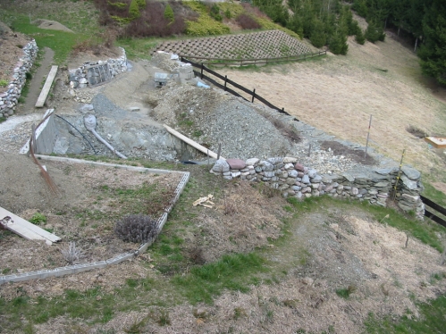

02 Apr. 2008 15:03 #4447
von BATE
Reinhard
Du hast Recht das Foto giebt die Hanglage nicht so gut wieder.
Aber dafür einen Überblick über das Gelände und den Baufortschritt.
Da beide Fotos von der gleichen position gemacht wurden.
An diesen Teicheck ist der Geländeunterschied auf10meter 2,7meter.
Auf der Oberen Ecke(nähe korbsteinmauer von Nachbarn),ist der unterschied nur 0,6meter.Am Freitag geht der Plan auf den Postweg
zu NG.
Habe wider ein Foto gemacht,das das Gefälle besser wieder gibt.
Tschüss
Reinhard
zu NG.
Tschüss

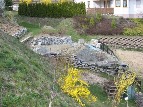

01 Apr. 2008 14:34 #4427
von BATE
Hallo mue.chris Hallo Tony
Ich dachte schon,ich bin der einzige der mit Spitzhacke
Schaufel und Schubkarren,einen 100m2 Teich aushebt.
Ich hatte am Anfang einen kleinen Bagger im Einsatz
(von meinen Nachbarn,der hat einen kleinen).Der hat am
Felsen aber nichts ausrichten können.Ohne Hydromeisel.
Jetzt bearbeite ich meinen Felsen,der zum Glück aus
Schiefer besteht mit der Hilti.Ich arbeite bei einer
Baufirma und habe die Hilti dadurch immer wieder Gratis.
Ich habe die 2meter Tiefe auch schon in den Felsen
getrieben,nur Länge und Breite müssen noch angepasst
werden(am Anfang war es sehr sehr schwer,jetzt geht
es schon leichter).Nur liegt jetzt noch der ganze Bruch
in dieser Grube.Muß auf die nächste Stein liferung warten(Mai).
Dann wird auch der Bruch mit verarbeitet. Zur Hang befestigung.
Das Material läst Wasser ultraschnell ablaufen und sitzt
später nicht nach.Ich bereite grade die Papiere für Ng. vor, bin selbst schon gespannt was Sie zu diesen Teich sagen.
So sieht die Baustelle Heute aus.
Tschüss

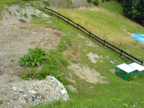

31 März 2008 15:23 #4414
von BATE
Danke für die Antwort Teichhase.Ich werde jetzt den Plan
mal Prüfen lassen.Aber ich kann weder an der Form,Größe,
oder Tiefe etwas ändern.
Form ist Gelände abhängig und wurde gewählt
um die größt mögliche Teichgröße zuerreichen.
Und ich will eine Teichtiefe von 2meter plus.
Da der Schwimmbereich ungefähr 9meter mal 8meter ist.
Das Bild ist von Juli 2006,da wurde der Wunsch
für einen Teich geboren.Es zeigt auch eine
nicht ganz einfaches gelände.Das nächste Bild
zeigt euch dann wie weit ich jetzt bin.
Bis zum nächsten mal.
