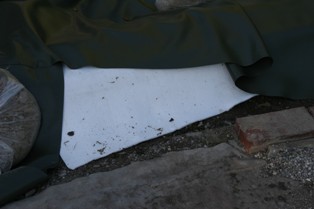

16 Mai 2010 19:03 - 16 Mai 2010 19:04 #11907
von DieterH
Folie zu kurz! wurde erstellt von DieterH
Erster gravierender Baufehler!
Trotz Einhaltung der NG Messvorschrift ist die Folie an zwei Stellen zu kurz geraten. Vermutlich wegen der starken Dreidimensionalität habe ich zwei Stellen, wo die Folie gerade bis auf den Scheitel des Uferwalles reicht. Aller Ärger hilft nun nichts, ich muss "anflicken". Wer hat schon mal selbst Folie verklebt? Wie riskant ist das ?
Danke
Dieter
Danke
Dieter
