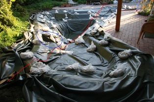

Hallo Dirk,
nochmal meine Situation: Mein Teich ist relativ klein(ca. 35-38 m2) und "nierenförmig". Drei flache Zonen an den Enden und eine Tiefenzone von ca. 140 cm "Rohtiefe". Also stark "dreidimensional" nach meiner Einschätzung. Foliengröße: 103 qm.
Das Massband (1,95m Messpunkte) lag ungefähr an der roten Linie. Eine Problemursache war mit Sicherheit die Aussparung für den Pumpenschacht, (blauer Kreis) dieser hat viel Folie "gezogen", das sieht man auch jetzt durch die Faltenbildungen.
Also meine Empfehlungen: zunächst überlegen, wo die Messlinie entlang laufen soll. Dann prüfen, wo weitere Buchten, Aussparungen, Treppen oder sonstige kritische dreidimensionale Elemente liegen die dadurch nicht erfasst werden und eine "extra" Zugabe benötigen und in welcher Richtung sich dieser Bedarf auswirken würde.
Bei einem Teich deiner Größe würde ich insgesamt weniger Probleme erwarten.
Dieter

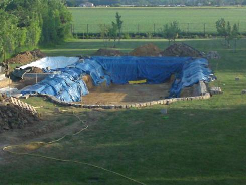

Mir war in Deiner Fotogalerie auch aufgefallen, dass Folie und Vlies allgemein und vor allem hangaufwärtsseitig sehr weit überstehen, war aber davon ausgegangen, dass hier ein breiter Ufergraben entstehen soll. Welche Info habt Ihr denn überlesen?
So viel an Infomasse steht in den Bauanleitungen (Seite 16-18) bezüglich der Zugaben nun auch nicht drin, oder? Wenn bei warmen Wetter (>15°C) mit locker verlegtem Massband bei bereits gestaltetem Ufer bzw. geplantem Ufergraben bei relativ hartem Boden gemessen wird was muss denn dann noch an Zugaben für Sackungsrisiken hinzugegeben werden? Unbekannt bei mir sind dann noch die Gräben für die Saugleitungen und die verschiedenen Dammdurchbrüche (ST-FG und FG-PS) sowie der Einfluss der Dreidimensionalität, da meine Grube recht eckig ist (siehe Foto).
Ich werde meine Grube am kommenden Wochenende ausmessen und möchte ein Anschweissen der Folie verhindern, allerdings nicht unnötig viel an Vliess, UM und VM bestellen. Habt Ihr die Mengen alle selbst definiert oder Euch durch NG helfen und beraten lassen?
