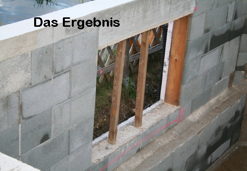

27 Juli 2010 22:56 #12895
....und schon kann man das Ergebnis sehen und auch gut erkennen, wo das Naturagart Teichfenster sitzen wird.
Morgen wir nochmals genau gemessen und dann kann ich gleich das Teichfenster bei NG bestellen.
Grüße
Reinhard

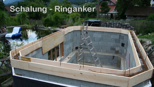

27 Juli 2010 22:54 #12894
...um die Formstabiltät der Schalung beim Betonieren zu halten habe ich die Schalung mit Schlagzwingen fixiert.
Hier schon das betonieren des Ringankers zu sehen.
27 Juli 2010 22:52 #12893
.....hier ist die Schalung des Ringankers mit ganz viel Eisen zu sehen.
Das Eisen ist ganz wichtig für die Statik des Teiches.

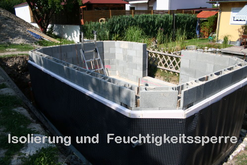

27 Juli 2010 22:50 #12892
Hallo zusammen
...weiter geht es.
Hier ist die Isolierung und der Feuchtigkeitsschutzdes Teiches sehen.
Isolierung ist wichtig, den es könnte leicht sein, dass der Teich im Winter geheitzt wird.
...weiter geht es.
