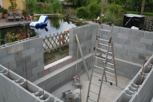

Hi Matthias
...dass ich ein Teichverrückter bin, da hast du vollkommen recht, ich bezeichne mich auch selbst gerne als ein solcher.
....ob ich der Erste bin, das glaube ich nicht, aber ich habe selbst auch noch keinen gesehen, deshalb bin ich auch selbst schon sehr gespannt auf das Ergebnis.
Bis jetzt wurden ca. 400 Schalsteine, 50 Sack Zement, 10m³ Beton, 45m² Baustahlmatten und ca. 400m Steckstahl verarbeitet.
....alles händisch vertragen, selbst gemischt usw.
Echte Hanarbeit sozusagen, nur von mir und meiner Frau.
Somit hast du auch schon die Bestätigung, dass ich wirklich ein Teichverrückter bin.:blush:

Hallo Reinhard,
jetzt ist erkennbar, wie etwa dein Plan aussieht. (Auch Dank deiner kurzen Erklärung)
Super!!! Tolle Idee!!
Ich nehme an, dass du diesen Koiteich mit Filtertechnik reinigen wirst.
Wenn abends der Teich auch noch beleuchtet ist, sieht das bestimmt geil aus....
Weiter so!

Hi zusammen
....so, heute wurden die letzten Steine gesetzt und mit Beton verfüllt.
...als nächstes wird der Ringanker mit integrirtem Fenstersturz betoniert und dann wird das Naturagart Unterwasserfenste bestellt.
Grüße Reinhard
Grüße Reinhard

Hallo Matthias
...dafür gibt es mehrere Gründe
#Hochteich - heißt der Teich steht über Erdniveau heraus
#Unterwasserfenster - Statik
#Hanglage - auf 3m gut 1m Gefälle
#um auf möglichst kleiner Fläche so viel wie möglich Wasservolumen zu erhalten
# und ein wenig auch die klaren Formen, da das ganze Umfeld um den Koiteich am Ende im Stil eines Japangartens angelegt wird.
Ich möchte aber ausdrücklich betonen, das dies nur für meinen Koiteich gilt, meinen NG Schwimmteich habe ich nicht betoniert und würde ich auch nicht betonieren.
Grüße Reinhard
aber warum hast du den gesamten Teich gemauert? Kam es dir dabei auf eine klare Form an?
Dass man das Fenster ja nicht nur einfach in die Folie einsetzen kann, ist mir schon klar.
