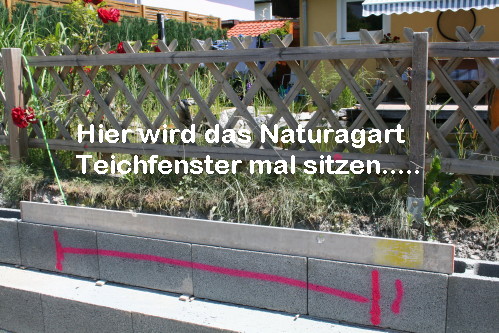

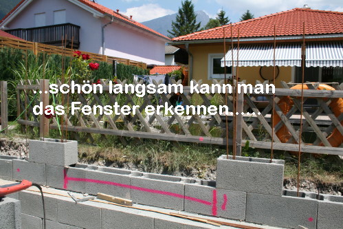

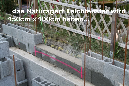

....die Position des Naturagart Teichbaufenster wurde von mir so festgelegt, dass
man die Fische vom Wohnzimmer aus sehen kann,
von der Küche aussehen kann,
von der Haupterrasse des Hauses aussehen kann,
und natürlich wenn ich im Naturagart Schwimmteich schwimme, dann will ich die Japsen Kois auch sehen könnnen.

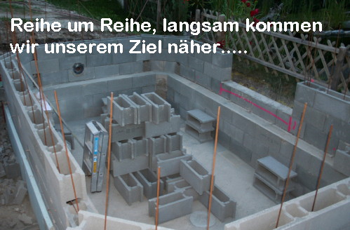

genaues arbeiten ist angesagt, endlich bin ich in meinem Element und bringe alle anderen Beteilligten zur Verzweiflung
