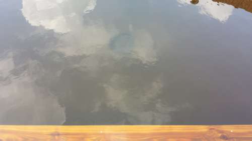

Ist es möglich, dass du mal ein Bild einstellst, wie das so aussieht (vorrausgesetzt du hast eine freie Sicht unter Wasser > 50 cm
Sichtbare Folie unter Wassertiefe 50cm wäre olivgrün, oder Heiko?
