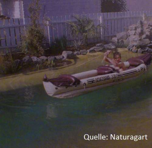

Hallo Rhabanus,
Ich glaube auch, das Jessika komplett vermörtelt hat.
Ja ich habe meinen Teichboden blau eingefärbt.
Ich habe schon viele, wenn nicht alle Beiträge hier gelesen, bin aber noch nicht über einen Beitrag gestolpert in dem etwas vom Baustandart 5 steht.
Bei den Bildern von NG rufst du am besten an und fragst. es könnte sich auch um weisse Kalkablagerungen in einem Neuteich handeln die, die blaue Himmelsfarbe reflektieren.
Bedenke auch das sich auf faltiger Folie die Sedimentablagerungen schlechter absaugen oder kehren lassen als auf einer gemörtelten glatten Fläche.

Danke euch nochmal, Jessika & Salamander.
Hattest du wirklich nur bis -50cm vermörtelt und dann aufgehört, Jessika? In deinem Thread gibt es am 21. Mai ein Foto, das aussieht wie ne Komplettvermörtelung.
Salamander, du hattest den Grund des Teichs blau eingefärbt? (Habe ich glaube ich bei dir im Thread gesehen...)
Ich pack mal zwei Bilder rein aus dem NG Katalog. Dieses Aussehen gefällt mir ausserordentlich gut. An den Seiten gelbe Sandtöne, im Teichgrund türkisfarbenes Wasser. Die Frage ist, ob das ne -50cm-Vermörtelung ist, ne Türkiseinfärbung des Teichgrunds ist, oder ne Komplettvermörtelung in Sandfarbe und das Wasser hat einfach ähnliche Eigenschaften wie das in der Karibik!! :woohoo:
Wer bis -50cm vermörtelt hat - bitte einfach melden.
