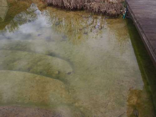

vielen Dank für den Beitrag. Die Farbe, die du mit deiner Rezeptur erzielt hast, kann man sich ja in deinem Teichbauthread ansehen.
