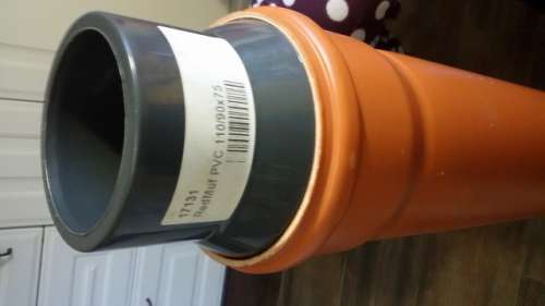

Dann passt mein Schlauch nicht drauf. Schau doch mal bitte meinen anderen Beitrag an.

Wenn das sichtbare Ende des PVC Übergangs einen Außendurchmesser von 75 mm hat dann passt das so.
