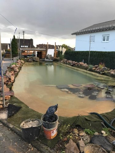

EPDM kann man mit normalem Folienkleber nicht kleben. Wenn es an einer gut zugänglichen Stelle ist kannst du es mal mit K1 Kleber versuchen. Am Uferrand ist ja kein Wasserdruck und notfalls kommt man ja wieder ran.

Wasser habe ich heute (nach gut 2 Wochen Trocknung) eingelassen.
An einer Stelle ist mir aufgefallen, dass die Folie vor zwei Jahren recht knapp geschnitten wurde. Gibt es eine einfache Methode die Folie zu "verlängern"? Ich habe eine EPDM-Folie.

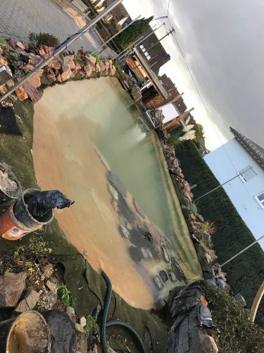

Spare dir die Arbeit, lass es so In 2 Jahren siehst du keinen Unterschied mehr. Anfangs war es bei mir auch etwas fleckig mittlerweile sieht man keinen Unterschied mehr.

Ich hab noch ein zweites Problem - rein optischer Natur. Irgendwie ist die Farbe an zwei Stellen stark unterschiedlich. Obwohl die Farbe komplett abgewogen war.
Kann ich mir eine sehr dünnflüssige Trasszementmörtelmischung mit Farbe machen und die mit dem Quast wie Farbe aufbringen?
Oder besser so lassen - in 1-2 Jahren holt sich die Natur eh die Farbe zurück.

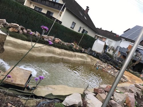

Moin, das sieht nach zu schnell getrocknet aus. Flex Fliesenkleber (auf die Farbe achten!) nehmen und mit einem Schwamm in die Risse einarbeiten.

ist nur eine Stelle - die, die ich zuletzt gemacht habe. Quasi der Ausgang
