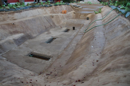

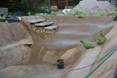

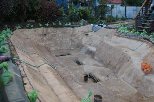

Hier sind die Bilder,
das ganze Team bestand aus Laien.
Der Schwimmteich wurde wie gesagt an zwei Samstagen gepanzert. Die Treppe haben wir nachträglich gemacht, inkl. der 5 m² aussenrum. Hätten wir die Treppe nicht gebaut, wäre die Panzerung an dem zweiten Samstag auch kein Problem gewesen.
Wir hatten allein einen Mann non-stop an der Mörtelmaschine, die ist an den beiden Tagen von früh bis spät durchgelaufen
