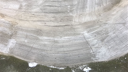

Ist das nur die eine Stelle oder sieht es im ganzen Teich so aus? Entweder die Mörtelschicht ist sehr dünn oder der Mörtel hat zu schnell abgebunden.
Hattest du ihn mit einer Folie abgedeckt und regelmäßig gewässert?

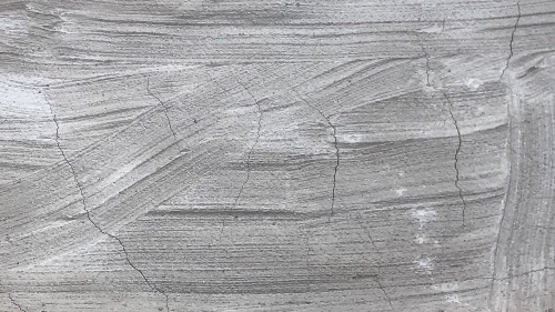

Wenn es nur ganz dünne Haarrisse sind würde ich überhaupt nichts machen, die setzen sich mit der Zeit zu. Risse entstehen nur solange der Teich nicht gefüllt ist.
Sollten die Risse breiter sein kann du sie mit einem dünn angemachten Fließenkleber zuspachteln und den überstehenden Kleber einfach mit einem Schwamm abwaschen.
Mörtel mit Sandkörnung eignet sich nicht zum verschließen der Risse.

Danke dir.
Wie gehe ich am besten mit Rissen um die jetzt auftauchen. Einfach nochmal etwas dünn anmischen und abziehen?
