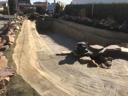

Solange keine Frostgefahr besteht oder Grundwasser von unten gegen den Mörtel drückt würde ich lieber ein paar Tage länger warten. Umso weniger Kalk wird dann noch ausgewaschen.

hier mal Bilder von gestern. Vermörteln ist nun abgeschlossen.
Warte jetzt auf eventuelle Risse und würde ansonsten kommendes Wochenende abspülen und dann befüllen oder sollte ich länger aushärten lassen?
