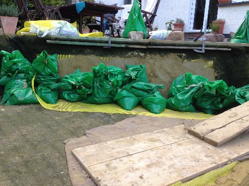

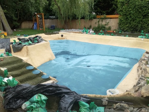

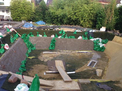

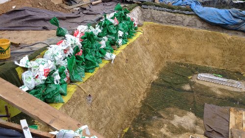

wenn du eine Putzmaschine verwenden willst, solltest du lieber Sack-Ware nehmen. Wir haben auch selbst gemischt. Die Putzmaschine konnte den groben / nassen Sand aber nicht transportieren. Von Hand ging es dann gut, aber dauerte eben auch viiiiiel länger. Eine zeitliche Einschätzung ist schwierig, weil das nicht nur von der Fläche abhängt. Wenn du z.B. viele steile Stellen hast, dann musst du in mehreren Arbeitsgängen vorgehen. Zunächst gilt es eine dünne Schicht Putz in die Verbundmatte einzubringen und mit Sandsäcken fest anzudrücken. Wenn das trocken ist, dann kannst du -je nach geplanter Stärke- eine weitere Schicht aufbringen und mit dem Zahnspachtel an-zahnen. Zum Schluss die endgültige Schichte mit dem gefärbten Putz, der dann geglättet wird. Natürlich ist es für die Festigkeit des Putzes am Besten, wenn du "nass in nass" arbeitest, oder zumindest mit zwei Schichten hinkommst. Das ist aber, je nach nachdem wie steil die Wände sind, schwierig bis unmöglich.
Bei uns sind die Wände alle sehr steil (wir wollten das auch so), was uns aber gezwungen hat in drei Schichten zu arbeiten. Eine Armierungsmatte habe ich an den oberen Wänden (Frostgefahr) und am Boden benutzt.
Ich hänge mal 3 Bilder an. Auf dem dritten Bild sieht man hinten an der oberen Stufe, wie der Putz nach der ersten Schicht mit den Sandsäcken angedrückt aussah. Zu weit abstehende Putzecken habe ich vorsichtig abgeklopft. Darauf habe ich dann die zweite Schicht ohne Farbe gebracht, die ich vor dem Abbinden an-gezahnt habe. Das war auch die stärkste Schicht. Insgesamt habe ich die oberen Wände 4-5 cm stark gemacht, damit sie dem Frost am Wasserspeigel trotzen.
Wünsche dir viel Erfolg bei deinem Projekt!
Rainer
