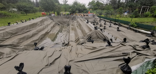

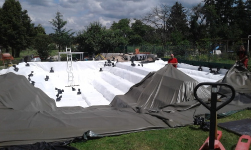

am Wochenende war das Wetter gnädig und ich konnte Samstag ca. 360m² Flies verlegen und bis Sonntag Mittag verschweißen. Montag zeitig Feierabend gemacht und zu dritt die 395m² Folie verlegt.
Gestern Nachmittag dann Beginn Feintuning Falten/Sandsäcke, aber dann kam das Gewitter...
Bin aber froh, habe ein perfektes Zeitfenster abgepasst.

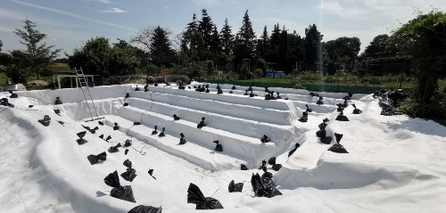

Hallo Sven,
wenn es regnet, ruht die Baustelle. Es ist vielleicht nicht schön, aber der Teich wird trotzdem fertig, nur eben später.
Die Vliesbahnen müssen nicht verschweißt werden. Es wird aber empfohlen, damit beim Einziehen der Folie nichts verrutscht und damit es eventuelle Wurzeln noch schwerer haben, der Folie nah zu kommen.
Das Vlies trocknet in der Sonne recht schnell und kann dann wieder gut verschweißt werden. In den dauerfeuchten Bodenbereichen hilft der intensive Einsatz des Naßsaugers und Trocknen mit dem Heißluftföhn. Gegen das Verrutschen hilft auch punktuelles Verschweißen, Wurzeln sind in der Tiefe nicht mehr so zu erwarten.
Unter dem Teich wird es bald so trocken, dass Du Dir über Stockflecken und Schimmel keine Gedanken machen musst.

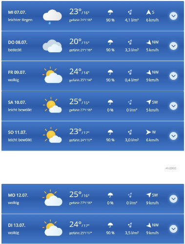

Problem ist nur, wenn ich bspw. am Samstag besseres Wetter habe (so derzeit die Lage), muss ich auspumpen, dann kommplett das Vlies verlegen und schnellstmöglich verschweißen. Wenn ich das verschweißen nicht schaffe und es Sonntag wieder regnet hab ich die A-Karte oder?
Habe keine Ahnung, ob mann ca. 350m² an einem Tag verlegen und verschweißen schafft...
Oder ich warte bis Sommer 2022 :whistle:

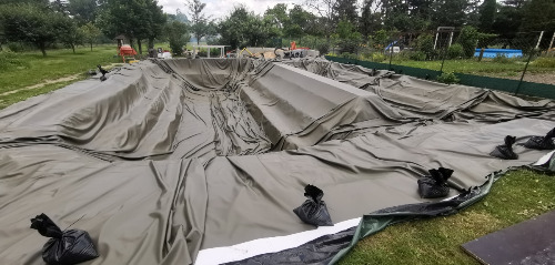

mir ist auf deinem Foto aufgefallen dass die Folie am Damm zwischen St und FG stramm liegt.
Sieh zu dass du entlang des Damm eine Falte legst damit die Folie sich nicht überdehnt wenn du Wasser einfüllst.
Falls das Vlies nicht trocknet ist es auch nicht schlimm wenn eine Bahn nicht verschweißt ist.
