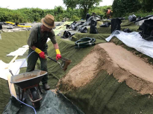

Anwerfen war nicht so gut, weil das Zeug sich ganz anders verhält als normaler Mörtel. Es haftet - aber eben auch an der Kelle. Eine Firma war nicht zu kriegen und vor der Maschine hatten wir ohne die nötige Sachkenntnis Respekt. Dazu schreibt ja auch NG so einiges in den Bauanleitungen, dass das dann schnell sehr teuer werden kann.

Danke. mir war so ein Teil nicht bekannt, hab mich gerade ein wenig eingelesen und scheinbar verputzen da manche ihre Wände damit. Ich hätte den Mörtel wahrscheinlich mit der Kelle auf die Verbundmatte geworfen, aber vielleicht ist es so besser.
Die Putzmaschine hat halt zusätzlich den Vorteil, dass sie den Mörtel mischt und man das Farbpulver mit einmischt. Außerdem die große Durchflussmenge

Auch wir haben uns lange überlegt, ob wir selber vermörteln oder es machen lassen. Mein Mann hat dann entschieden, dass eine Firma beauftragt werden soll.
Wir haben auch eine Verputzfirma gefunden, die zwar noch nie eine Teich verputzt hatte, aber bereit war es trotzdem zu machen. Wie es genau werden soll und die Naturagart Video zum Thema Vermörteln hatten wir ihnen vorher gezeigt. Wir hatten 336 Sack Teichbaumörtel, das Farbpulver hatte ich vorher in Pappbechern abgewogen und gerichtet. Alles es los ging war schnell klar, dass die Jungs mit dem Thema nicht zurecht kamen: die Maschine/das Rohr war laufend verstopft, von zwei Schichten übereinander wollten sie (erst) nichts wissen, glatt abziehen war auch nicht ihr Ding. Vieles was wir sagten wurde erst ignoriert, dann halbherzig gemacht. Die Aufkantungen auf der -10er Stufe und im Filtergraben hab ich übernommen. Überhaupt haben wir die ganze Zeit mitgeholfen, dass war so eigentlich nicht geplant. Da sie an drei Vormittagen kamen, konnten wir nachmittags im Teich etwas nachbessern, die Umgebung sauber machen (soooooo viele Mörtelspritzer überall) und aufräumen. Vielleicht gibt es Verputzer, die besser mit dem Thema Teichbau umgehen können, unsere definitiv nicht. Müsste ich nochmal entscheiden, dann würde ich es selber machen.

Das Teil nennt sich Trichterpistole und ist an einen ganz normalen Druckluftkompressor angeschlossen, den wir für alles mögliche im Hof haben und hier bloß genutzt haben. Von dem habe ich gerade kein Foto parat.
Mit der Konsistenz muss man ein bisschen üben, war beim ersten Mal ein bisschen zu flüssig. Das kriegt man aber schnell hin.

das mit der Spritzpistole würde mich jetzt schon interessieren. Ich kann mir das gar nicht vorstellen, was das für eine Pistole ist, Fassungsvermögen, Leistung, Kompressor-Voraussetzung... Kannst du mir da einen Link oder so schicken? Wir haben es ja mit der Putzmaschine gemacht und das ist ja ein ordentliches Gerät, der Mörtel ist zäh, schwer... Wie das mit einer "einfachen Spritzpistole" geht, das interessiert mich.

Hallo in die Runde, weil keine Firma zu finden war und die Bedienung einer ausgeliehenen Putzmaschine ohne Erfahrung sehr teuer werden kann, haben mein Mann und ich selbst verputzt. >300 Sack waren zwar anstrengend, aber es ist eben auch genau so geworden, wie wir es haben wollten. Nicht fix fertig nach Maßgabe eines „Profis“, der aber auch noch nie einen Teich verputzt hat.
Einem Tip aus dem Forum folgend, hatten wir uns für den Druckluftkompressor eine einfache Spritzpistole bei Amazon gekauft. Sieht aus wie ein Trichter und der Mörtel wird an die Wand geblasen. Kurz anziehen lassen, zweite Schicht drauf, anziehen lassen und dann mit einer Kelle mit abgerundeten Ecken abziehen. Auf den Stufen habe ich mit Pinselstrich gearbeitet, das läuft sich sehr gut. So haben wir uns nach Feierabend um den Teich gearbeitet. Übrigens haben wir auch noch einen Rat aus dem Forum beachtet und immer das Stück mit der Stufe begonnen. Damit ist nichts nachgerutscht. Wichtig ist auch, dass immer die gleiche Person die Mischung macht, damit die Farbe einigermaßen gleich ausfällt. Sieht man aber ohnehin kaum mehr, wenn das Wasser drin ist.
