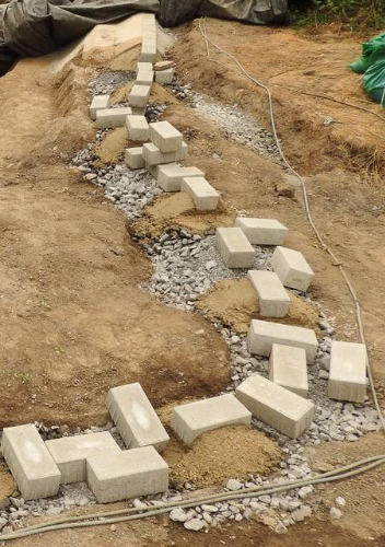

Alfons-Teich antwortete auf Bauweisen Uferwall
Hallo Nadine,
anbei noch ein Foto, wie ich das Ufer gebaut habe.
Ich habe erst die in unserem Garten recht dicke Humusschicht abgegraben, dann Schotter eingefüllt. Jeden vierten Pflasterstein habe ich mit dem Laser nivelliert und in Magerbeton gesetzt. Am nächsten Tag habe ich die Steine dazwischen gesetzt. Das ging mit Wasserwaage zwischen den nivellierten Steinen erheblich schneller. Erst später habe ich die Teichseite ausgegraben und fein modelliert.

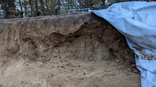

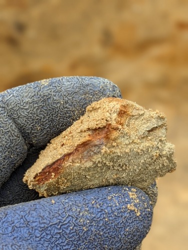

@Lohschneider
Daran ist bei uns leider gar nicht zu denken. Wie bereits oben geschrieben haben wir Sandboden, der mich beim Graben schon viele Nerven gekostet hat.
Das Loch ist zwar schnell gegraben, aber Sand ist so unberechenbar beim Modellieren! Von knüppelhart und mit Rostadern durchzogen bis zu rieseligem Heidesand.
Mit jedem Spatenstich erlebt man was neues. Und manchmal steht man plötzlich vor den "Kreidefelsen von Müden", wie ich dann scherzhaft zu sagen pflege. Mit Humor wird's leichter.
Bei Lehmboden hätte ich mit Sicherheit nicht von Hand gebuddelt, aber es ist natürlich beim Uferwall dann doch von Vorteil so festen Boden zu haben. Unseren Sandboden würde ich da ohne großen Aufwand niemals so verdichtet bekommen.
Gruß, Nadine
