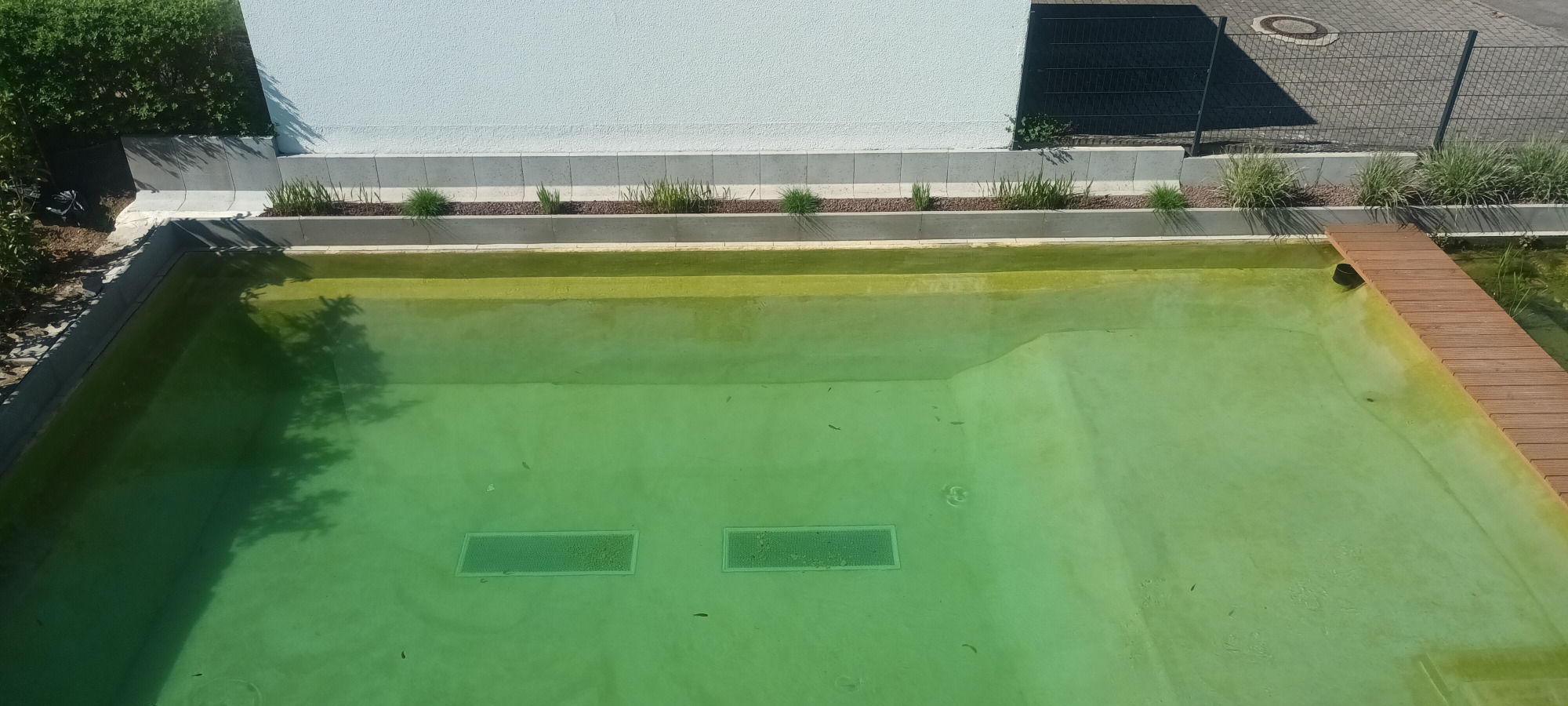

10 Mai 2025 08:37 #36093
von störfan
störfan antwortete auf Teichufer NEU machen
Hallo Anschii,
Teichabschluß bzw. Ufer ist immer ein Thema.
Dieses Thema hatten wir auch und haben es wieder
Meine Frau wollte unbedingt nicht die "hässliche" Ufermatte haben, was ich auch verstehen kann.
Daher haben wir komplett bis Oberkante ST vermörtelt sogar mit Fasern im Mörtel....
Mir war es klar das dies nicht funktioniert und habe versucht ein kompromis mit meiner Frau zu finden....
Leider ohne Erfolg, also habe ich dann bis ganz oben vermörtelt.
Was passiert oder ist passiert, im Winter durch den Frost gefriert der Mörtel da Wasser auch im Mörtel in der Poren vorhanden ist.
Im Frostbereich durch das gefrien und auftauen wird der Mörtel "gesprengt" vom Eis, d.H. er wird Pulverisiert!
Also habe ich im April bei dem schönen Wetter das ganze lose zeugs entfernt und habe nachgebessert. Was man immer sehen wird (jedes Jahr)
Dies muss ich jetzt jedes Jahr tun oder ich mache ein ca. 25cm breite Ufermatte hin....
Anbei noch ein Bild der aktullen Situation.
Wenn Du nicht jedes Jahr reperaturen an deinem Teich möchtest, solltest Du nicht bis oben betonieren bzw. vermörtel.
