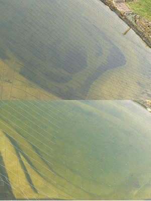

12 März 2014 20:19 - 12 März 2014 20:20 #18818 von Ostfriese
Hallo Sauer,
ja, dass stimmt (fast), wir haben zwei Standard-Filter, eine UV-Lampe und eine 10.000l Pumpe für knapp 100 m3 Teichvolumen.
Die UV-Lampe haben wir im vergangenen Jahr, so Anfang/Mitte Mai gekauft. Sie lief dann bis Ende Juni mehr oder weniger permanent mit. Es hat bei mir auch gedauert, bis man was im Filter gesehen hat. Ich habe den Filter so alle zwei Wochen gereinigt, erst dann war der erste der roten und blauen Blöcke gefüllt, die jeweils zweiten knapp zur Hälfte, der Dritte vielleicht 1/4. Die Feinfilter habe ich rollierend ausgetauscht: bei jedem Filter zwei gespült, einen (den jeweils ältesten) erneuert.
Es hat wirklich ca. 6-8 Wochen gedauert, dann ging es aber plötzlich relativ schnell, innerhalb weniger Tage war der Boden zu sehen. Zwischenzeitlich hatte ich schon den Verdacht, dass wir da auch Lehmanteile im Wasser hätten, weil sich gar nichts tat und wollte schon den gesamten Badeteich (nicht den FG) leeren, wovon NG aber abgeraten hat. Sichttiefe immer ca. 50cm.
Ich habe sogar zwei Mal im trüben mit einem Schlammsauger versucht alles an "Dreck" abzusaugen, unglaublich was raus kam. Aber Ende Juni ging es dann wirklich schnell. Ich denke, dass da mehrere Faktoren eine Rolle gespielt haben:
- "besenrein" machen, alles an Sediment/Blättern/Mulm raus, was keine Miete zahlt
- UV
- regelmäßig Filter reinigen
- es wurde wärmer, die Pflanzen im Filtergraben wuchsen stärker
- kurz nachdem es klar wurde hatten wir "Milliarden" von Wasserflöhen
Der Teich wurde dann um Mitte Juli noch einmal kurz trüber, als die Kinder viel gebadet haben. Ich habe dann kurz noch einmal UV+Filter in Betrieb genommen, dann war das ganz schnell wieder vorbei. Dann lief nur noch die Pumpe im Intervall, kein Filter, kein UV mehr. Trotzdem haben wir seitdem kristallklares Wasser, trotz massig Blätter im Herbst/Winter.
Dieses Jahr habe ich am letzten Wochenende den kompletten Teich mit dem Pondovac gesaugt. Das wir immer noch Bodensicht hatten kam mir da natürlich sehr entgegen - ich musste für die letzten qm Boden sogar noch bis zu den Knien rein, das war vielleicht kalt. Immer nur 1-2 Minuten, dann wieder raus :laugh:
Jetzt sind nur vereinzelte Blätter und kaum noch Mulm drin, der obligatorische Teilwasserwechsel ist damit auch schon erledigt. In den kommenden Wochen werde ich dann noch ordentlich "Biomasse" aus dem Filtergraben ernten und damit weitere Nährstoffe aus dem System entfernen, damit die Pflanzen wieder Platz haben zu wachsen.
Wieviel Wasser hast Du, welche Pumpe? Wenn Du ähnliche Parameter hast wie wir, sollte eine UV-Lampe reichen. Ich sehe eher den Engpass bei den Filtern. Die können schließlich nur max. 4,5 m3/Std. vertragen, die UV-Lampe eigentlich 25 m3/Std.. Ich war letztes Jahr kurz davor zwei weitere Filter und eine stärkere Pumpe zu kaufen.
Ich glaube, man sollte mit dem Filter reinigen nicht zu lange warten, denn in den Filterschäumen finden ja auch Abbauprozesse statt und dadurch werden die gebundenen Nährstoffe, die man ja raus haben will, wieder frei und werden zurück in den Teich gespült. Ist zwar eine blöde Arbeit, aber es lohnt sich. Zudem lassen sich nicht komplett gefüllte Schäume besser reinigen. Mit Waschmaschine habe ich keine gute Erfahrung gemacht, von Hand ist gründlicher...
Die beste Entscheidung war aber wohl der Pondovac. Die Anschaffung hat sich wirklich bezahlt gemacht und so teuer war der nun auch wieder nicht. Da man im Frühjahr sowieso ca. 20% des Wassers wechseln soll, kann man das gleich miteinander verbinden. Es ist enorm was sich an Mulm innerhalb eines halben Jahres ansammelt, da mag man eigentlich gar nicht mehr reingehen und es würde lange dauern das "rauszubaden", wenn es überhaupt klappt (gerade bei Blättern schwierig). Man badet ja schließlich auch nicht über Wochen 24 Stunden am Tag ;)
Vielleicht hilft Dir das weiter, stehe gerne für weitere Auskünfte bereit.
Ostfriese
PS: Hier mal zwei Bilder aus fast der gleichen Perspektive, vor Reinigung/nach Reinigung
Letzte Änderung: 12 März 2014 20:20 von Ostfriese. Begründung: Bild wurde nicht gefunden
