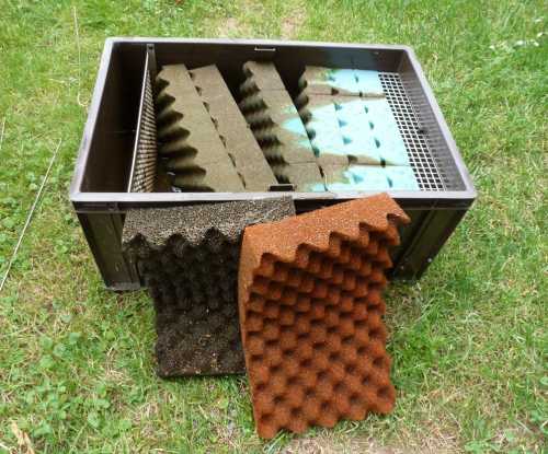

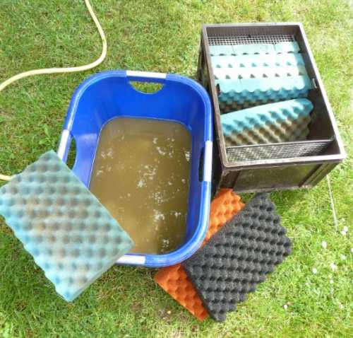

Anbei zwei Fotos meiner Filterreinigung.
Hilft das?
Gruß Träugy
