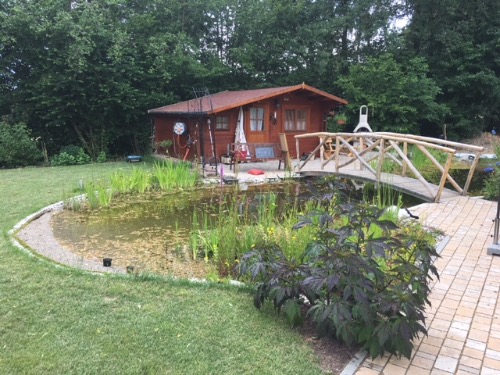

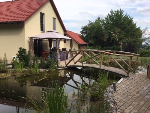

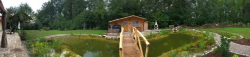

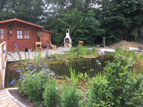

Hallo zusammen.
Wir haben im letzten Jahr einen Schwimmteich vom Profi bauen lassen.
Leider habe ich den Eindruck, dass mit der Wasserhydraulik etwas nicht stimmt.
Unser Filtergraben ist 60 cm tief und war in den ersten Monaten auch immer mit ca. 45 - 50cm Wasser gefüllt.
Ungefähr seit November letzten Jahres jedoch sinkt der Wasserstand auf ca. 25 - 30cm ab.
Wir haben inzwischen:
- die Schläuche von den Sedimentfallen zum Ventilkasten gereinigt - ohne Erfolg.
- Die Lochgitter der Sedimentfallen entfernt und durch Laubschutzgitter (zum Ansaugrohr geformt) ersetzt - ohne Erfolg
Der Filtergraben sieht so einfach nur traurig aus.
Fotos der Anlage muss ich erst noch verkleinern, da ja leider nur 0,5MB zugelassen sind.
Vielleicht habt Ihr trotzdem schon mal Informationen für mich, ob das so normal ist oder nicht.
