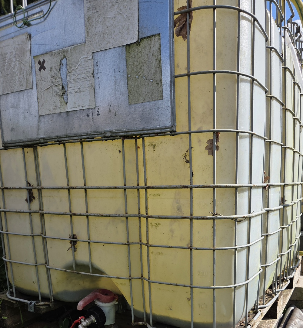

Also ich gab ja jetzt 2x in diese Tanks abgesaugt, sind galt nur 2000l, d.h. ca eine halbe Std Absaugzeit.
Was man jetzt nach 1.5Tagen Standzeit klar sieht: unten ist eine dunkle Mulmschicht, oben ist es zwar nicht glasklar, aber nur leicht trüb/milchig.
die ganz dunkle grüne Schicht unten sind sicher nur ca 50-80l, aber das lässt sich nicht ganz klar trennen. Darum werd ich morgen von oben gut 3/4 des Tanks in den FG ablassen, dabei wird das Wasser nur leicht trüb werden. Den Rest verwenden wir zum Giesen. Das hatten wir schon beim letzten Mal. Ich würd mal sagen so 200l gehen damit verloren, 800k bleiben dem ST erhalten.

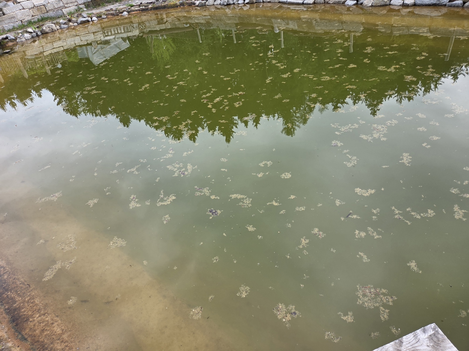

ich hätte mal die Frage: saugt ihr den "Dreck" auch aus dem FG ab? Oder soll der drin bleiben? Bei mir ist nun schon eine 5cm dicke Schicht am Boden - teilweise schwarz und übel riechend

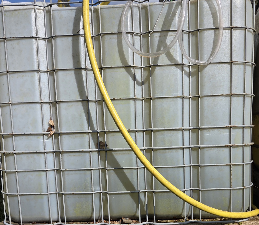

Zum Teich abpumpen: ich habs jetzt nochmal gemacht, 2 IBC Tanks an den Rand gestellt und da das abgesaugte "Mulmwasser" hineingesaugt. So kann man etwas 25\30 Min saugen, dann sind die 2000l voll.
Am nächsten Tag dann vorsichtiges ablassen. Nicht unten am Hahn - da sollte sich ja der Mulm absetzen - nein, ich habe oben einen klaren Schlauch in etwas bis zur Hälfte hineingesteckt - mit Gewicht - und dann angesaugt und das Wasser dann so in der FG ablaufen lassen. Man sieht sofort: klar ist das Wasser nicht, aber nur trüb und leicht gelblich.
Ich müsste also länger warten. Aber die Temperaturen sind so hoch, ich hab Angst, dass das Wasser im Tank "umkippt". Beim einlaufen in den FG trübt sich dieser ein paar Meter, aber es hält sich in Grenzen.
Am Ende blieb so 1/4 im Tank, da hat man schon gesehen, dass sich hier schon mehr abgesetzt hat. Ich würd mal sagen, am Ende gab ich 100/150l zum Gießen benutzt, der Rest wieder zurück in den Teich. Finde ich nicht schlecht. Ich werde weiter testen, ich könnte die Tanks -2-3 Stück - gut verstecken, also von der Seite wäre es machbar.
