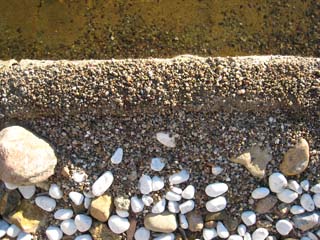

Hallo Corina,
Mein Boden ist sehr sandhaltig und entsprechend labil. In der Bauphase ist der Randbereich immer wieder zertreten worden. Eine weitere Überlegung war, dass der Wasserdruck im Randbereich nicht so ausgeprägt ist und damit nicht die Stabilität wie in größeren Tiefen erreicht wird. Auf meiner website findest Du noch mehr Info.

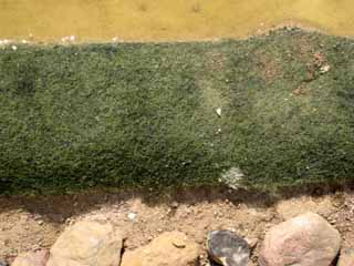

Horst antwortete auf Aw: Regenwasserzufuhr
Anschließend mit der Verbundmatte überdecken. Durch das mörteln wurde die Verbundmatte über der Folie und Verschraubung fixiert. In den feuchten Mörtel wurde der gleiche Kies wie im Uferbereich eingebracht.
Liebe Grüße
Horst
