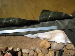

Hallo Corina,
Zur Gestaltung der Übergänge Teich/Umland findest Du viele interessante und intelligene Lösungen bei den anderen Mitstreitern - schau mal in die Links/Fotosammlungen.
Wichtig ist die Sicherstellung der Saugsperre (Wasserverlust) und Fernhalten von einlaufendem Oberflächenwasser (Nährstoffeintrag).
Die NG-Anleitungen beschreiben dies recht gut. Mit Hilfe der Ufermatte läßt sich vielfach ein natürlicher Übergang (Wasserpflanze/Landpflanze) schaffen. Das Uferprofil von NG betrachte ich hingegen als Notlösung. Die Idee ist prinzipiell gut. Das System ist allerdings zu teuer und unflexibel (z. B. bei runden Abgrenzungen).
Mein oberer Rand ist gemauert - wegen der Festigkeit. Vlies und Folie überdeckt den Rand komplett und wurde mit einer einfachen Aluleiste aus dem Baumarkt fixiert (vorbohren und durchschrauben).

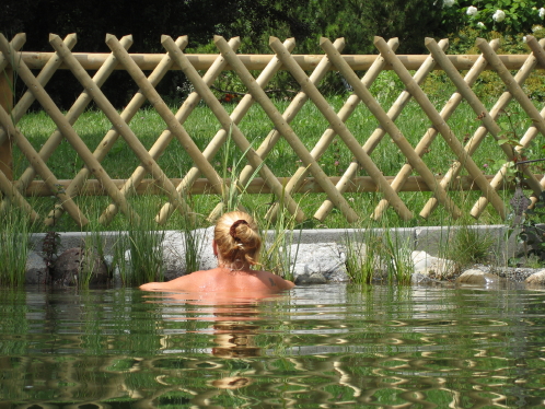

@ Corina
..... hier die zweite Übergangsart welche ich an der Grenze zum Nachbarn verwendet habe.
Hier habe ich mich für die sogenanten "RASENKANTENSTEINE" aus folgenden Gründen entschieden:
Preiswert
Einfach zu verlegen
Dauerhaft
Kapilar oder Saugsperre einfach und zuverlässig zu machen
Wichtigster Grund:
Nachbargrunstück hat Hanglage in Richtung meinen Teich, deshalb habe ich die Rasenkantensteine Höher als Bodenniveau gesetzt und auch die Teichfolie dahinter hochgezogen.
Dadurch ist die Sicherheit gegeben, das Niemals Regen-oder Schmelzwasser irgendwelche Nährstoffe in meinen Teich einspülen kann.
Pflegeleicht
Klare Abgrenzung zwischen Garten und Teich
Diese beiden Fotos stammen noch aus dem ersten Jahr deshalb ist die Randbepflanzung noch sehr spärlich.
Aber wie bereits gesagt es gibt viele verschiedene Arten der Übergangsgestaltung und jeder muss für sich selbst entscheiden welche ihm am besten Gefällt und welche Anforderungen an die Übergangsgestaltung gestellt werden.

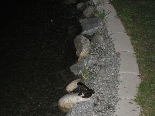

Hallo Corina
Selbstverständlich spielt es auch eine wichtige Rolle wie du deinen Teich angelegt hast und ob man vielleicht jemand ist der mit der Nagelschere den Rasen auf gleiche Länge trimmt.
Wie schon oben geschrieben mein Vorbild beim Teich ist und bleibt die Natur und keine Landesgartenschau.
Ich habe auch bis heute noch kein einziges Unkraut an meinem Teich auszupfen müssen, wobei ja auch sicher der Begriff "Unkraut" sehr dehnbar ist und jeder etwas anderes darunter versteht.
Obwohl aber mein Vorbild beim Teich die Natur ist habe ich aber den Ruf ein sehr "Pingeliger" Mensch zu sein.
Sagt zumindest meine Frau und die Nachbarn;)
Die Übergangsgestaltung zwischen Teich und Rasen ist bezüglich der Teichpflege sicher auch ein wichtiger Punkt und es gibt sicher viele Arten wie man diesen gestalten kann.
Ich habe mich für zwei Arten entschieden die ich dir mit den angehängten Bildern zeigen will.
Die erste Art habe ich da angewendet wo der Übergang Teich Rasen gerade bzw vom Teich weg abfallend ist.(Nährstoffeintrag)
Dazu habe ich einfach diese bei uns in Österreich unter den Namen "MÄHKANTEN" erhältlichen Steine verwendet.
Die Gründe dafür:
Preiswert
Leicht zu verlegen
Kapilar oder Saugsperre ist einfach und zuverlässig zu machen
Dauerhaft
Pflegeleicht (einfach mit dem Rasenmäher - keine umständliche Nacharbeit)
Teich und Rasen klar getrennt- dadurch kein Unkrauteinwuchs vom Garten
Leider habe ich derzeit kein besseres Bild wo diese Mähkanten zu sehen sind als die folgende Nachtaufnahme
