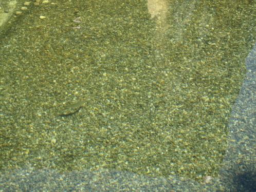

Vom Natura Gart System bin ich deshalb so überzeugt, da ich es gebaut habe und die Wasserqualität eigentlich meine Vorstellungen übertroffen hat.
In meinem Teich hatte ich bis zu heutigen Zeitpunkt (das 4 Jahr) noch keine einzige Fadenalge und es hat auch bis heute noch keinen einzigen Tag gegeben wo ich nicht den Ansaugpunkt in ca 2,5 Meter Tiefe gesehen hätte und das ganze sogar mit Fischbesatz.
Und der Clou an der ganzen Sache ist der,das ich dieses unglaubliche Ergebnis nur mit der ZielSaugTechnik und Filtergraben von Naturagart und ohne jeglichen Filter oder sonstigen technischen Zubehör zustande gebracht habe.
Anbei ein Bild von einer Rotfeder welche im ca 1 Meter tiefen "Spielbereich" unseres Teiches herumschwimmt.
Im Beitrag #3733 in der Rubrik Störe, Unterrubrik Löffelstöre kannst du ein Bild von zwei Stören und dem Ansaugpunkt in 2,5 Meter Wassertiefe sehen.
Ich denke das man mit solch einer Wasserqualität mehr als zufrieden sein kann.
