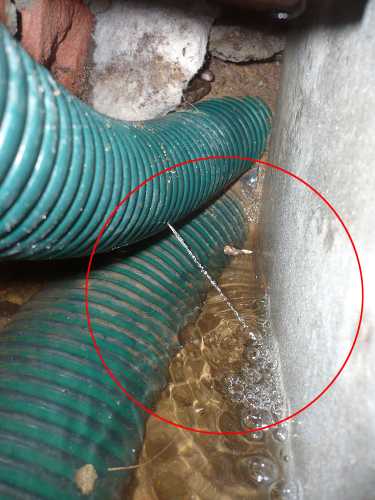

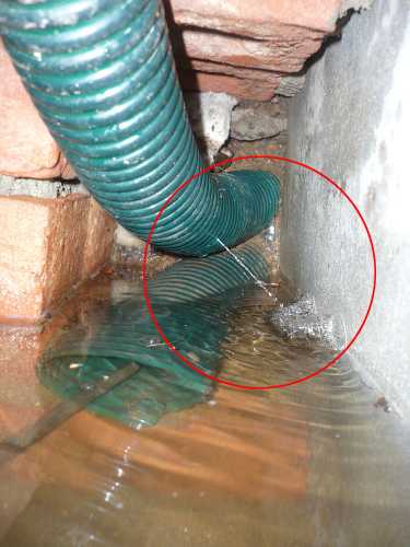

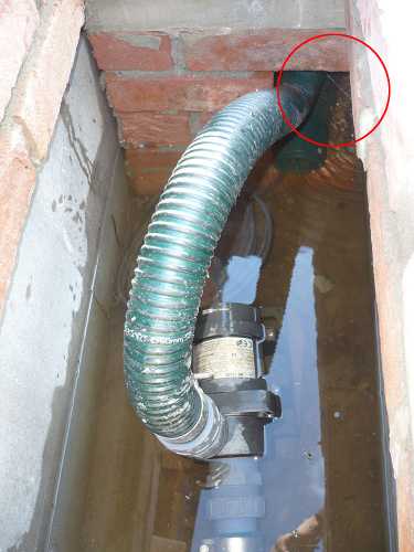

ich habe ein ähnliches Problem an der Druckleitung. Zwar keine Risse, aber ein Loch. Ist mir letztes Wochenende aufgefallen, als wir die Pumpe zum ersten Mal angeschaltet haben und ich mich über das Rauschen im Pumpenschacht gewundert habe.
Wir haben kurz nach dem Austritt der Leitung in den Schacht ein Loch, aus dem ordentlich Wasser spritzt. Ich mache mir natürlich auch Sorgen, ob solche Löcher auf den ca. 7 Metern zum Brunnen/Bachlauf auch vorhanden sind. Vorallem frage ich mich woher das Loch kommt??
Die Druckleitung ist komplett in der Erde verlegt - zwar keine frostfreien 80 cm, aber ca. 20 cm. Und da in der Leitung über Winter Wasser steht, bin ich davon ausgegangen, dass das ausreicht, wenn Innen- und außendruck auf die Leitung drücken. Zumal ein Loch eigentlich kein Frostschaden sein kann, wie ein Riss. Und die Stelle an dem das Loch ist liegt auch frei. Es kann sich also nichts in di Leitung bohren. Und die Frösche die wir im Schacht haben, waren es sicher auch nicht
Wir haben das Material im April/Mai 2009 erhalten. Es ist also noch jünger als das von Peter. Wäre traurig, wenn es Materialermüdung wäre.
Werde das wohl mal alles an Naturagart schicken und Euch auf dem Laufenden halten.
