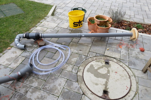

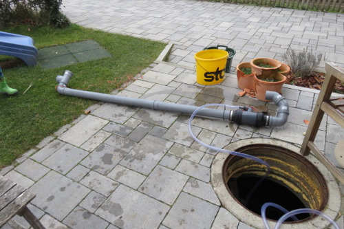

Gestern habe ich meinen Luftheber noch ein bisschen ausführlicher getestet und kann euch die folgenden Werte mitteilen:
- 25cm Föderhöhe: 8m³/h
- 20cm Föderhöhe: 9m³/h
- 15cm Föderhöhe: 12m³/h
Die niedrigeren Förderhöhen konnte ich leider nicht testen, weil die Zisterne derzeit nicht ganz voll ist.
Und auch messtechnisch wird es schwierig, weil dann mein 17l-Kübel ziemlich schnell voll sein wird.
Da die drei Werte aber auf Linie mit den errechneten Werten liegen gehe ich davon aus, dass wir bei 10cm FH ca. 19m³/h bekommen.
Ich gehe davon aus, dass wir im Betrieb dann auch die 10-15cm Förderhöhe haben werden.
Das ist mit 42W ganz gut.
Bezüglich des Rohrdurchmessers ist das 75er Rohr für diese Mengen und Förderhöhen optimal. Größere und kleinere Durchmesser würden gemäß Rechnung schlechter abschneiden.
Ich bin auch guter Dinge, die Ergebnisse noch verbessern zu können, weil zum momentanen Stand:
- Der LH im Zulauf in Summe 180 Grad Bögen hat, um ihn in der Zisterne betreiben zu können.
- Der Luftschlauch mit 5m noch recht lang ist.

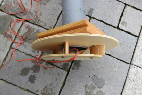

- Der Auslauf im Endzustand mit einer Edelstahlplatte mit Prallplatte optimiert wird. Das Prinzip habe ich gestern auch in Holz schon ausprobiert.
- Der nächste LH 0,6 bzw. 0,8mm Bohrungen bekommt - Der aktuelle hat noch 1mm Bohrungen.
- Beim nächsten LH die Einblasetiefe um 20cm erhöht wird. Das sollte ca. 4% bringen, wenn die Rechnung stimmt.
Bezüglich des Filters habt ihr mich noch nicht überzeugt, aber das kann ja noch werden.
Unsere Überlegung bleibt weiterhin, dass sich das Zeug in den Filtergräben absetzen soll und dass wir die dann halt saubermachen, wenn es erforderlich ist.
Ich werde auch einen neuen Beitrag starten, ob es auch Schwimmteichler gibt, die ohne Filter gut klar kommen.
Technisch sehe ich noch keine Lösung, wie ich beim Übergang in den Filtergraben einen Filter vorsehen könnte.
Jonny
