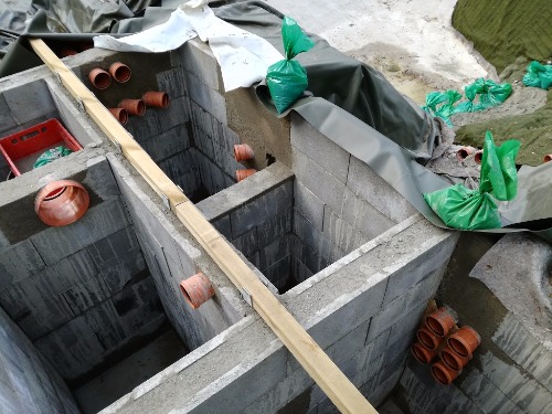

wenn du noch in der planung bist...... hast du auch andere sachen außer NG angeschaut / gelesen ?
sammelkammer - grobfilter - Luftheber - BioKammer - UV kammer - rücklaufkammer
mit den 6m3 wirst du nicht viel machen können....da wird auch kein normaler skimmer funktionieren dann hast du ja auch noch bodenabläufe ?
