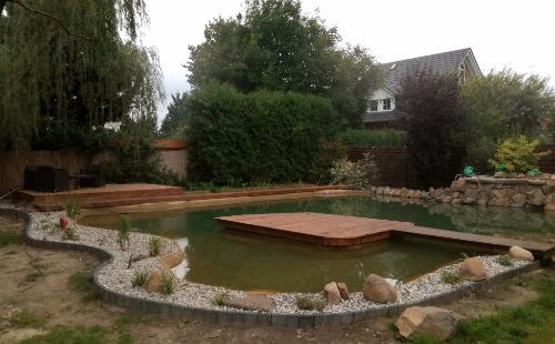

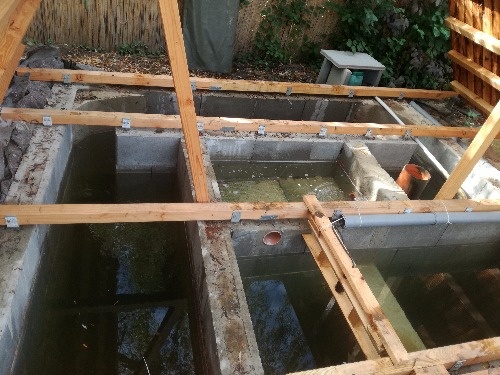

Ich habe einen Mehrkammerfilter (3x3m) aufgebaut wie es an Koi-Teichen "üblich" ist...
angrenzend einen FG ca. 9x3 60cm tief.
ST ist ca. 10x12 mit Insel und verschiedenen Tiefen. einstieg 1,20m dann geht es auf 1,50m und einem Sprungbereich von 2m.

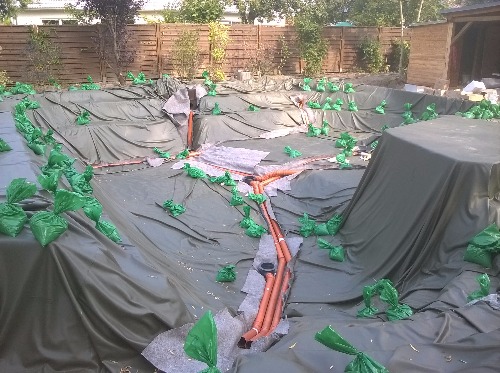

ich habe 3 Bodenabläufe 1 Skimmer (leider ist einer zuwenig) 1 Filterzulauf in einem Bereich der mal abgetrennt wird und als Fischbereich dienen wird und einen "notzulauf" der aber geschlossen ist.
Alle Rohre sind in DN110.
Der Luftheber ist ca 2,50m Lang und besteht aus einem KG-Rohr DN 200
wird betrieben mit einer HiBlow150. Fördermenge kann man nur schätzen....30-40.000L/h bei einer Förderhöhe von vielleicht 5-10cm. Der LF bringt das Wasser direkt in meine Bio-Kammer welche mit 500Liter Hel-x gefüllt ist...dann Tauch UVC in der Klarwasserkammer.
Ich leite einen Teil direkt wieder in den Teich der Rest geht durch den FG.
