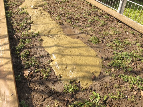

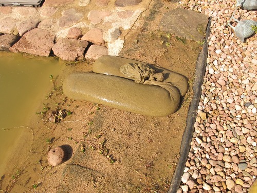

Ich kann dir nach 3 Jahren sagen das sich im Teich pro Jahr eine mindestens 1 cm dicke Mulmschicht ablagert. Der Mulm muss alle 8 - 10 Wochen von März bis November abgesaugt werden. Ansonsten steigt der Mulm bei höheren Wassertemperaturen auf und treibt in Form von hässlichen schleimigen Batzen auf dem Teich.
Zielsaugtechnik und Skimmer reichen meist nicht aus um den Mulm, abgesunkenes usw. aus dem Teich zu entfernen.
Ein Spaltsieb oder Trommelfilter in Schwerkraft in Verbindung mit einem Luftheber leisten da gute Arbeit.
Beim Luftheber ginge ich mit dem Steigrohr auf 110 mm, das ist effektiver als 75 mm
Hier noch ein paar Bilder vom aufschwimmenden Mulm und der Mulmmenge nach dem absaugen.

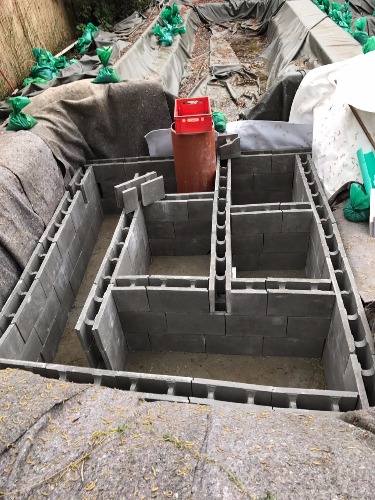

Der Mehrkammerfilter ist wie der Name schon sagt aus mehreren Kammern aufgebaut. wieviele kommt auf den Bedarf an...
Bei mir:
- Sammelkammer (wo alle Leitungen ankommen) meine ist recht Groß um eventuell irgendwann einen Vorfilter wie einen Trommelfilter einbauen zu können.
- Filterbürsten (um Groben Schmutz wie Blätter abzuhalten er ist bei mir 3m lang um dem Schmutz die möglichkeit zu geben abzusinken)
- Luftheber
- Bio-Kammer (Hel-x bietet den Bakterien ein sehr große Oberfläche welche das Wasser reinigen auch wird dort noch feiner Schmutz zurückgehalten)
- Klarwasserkammer für die tauch UVC
- Klarwasserkammer wo alle Rückläufe abgehen
Die Filterabdeckung werde ich auch noch einmal teilen da zwei Teile einfach zu schwer sind.

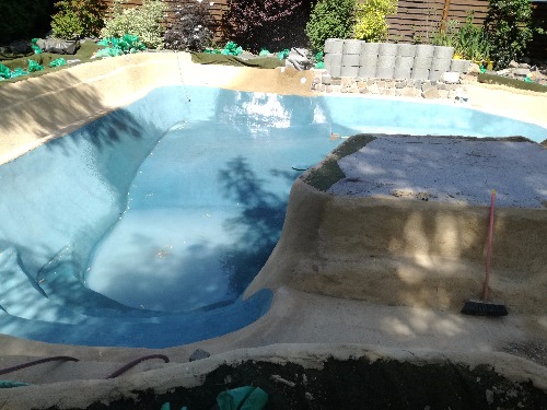

Erster Teich da ist Chaos normal :side:
Hatte den Teich während des baues schon bis zur ersten Stufe befüllt...
