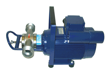

ich weiß nicht ob ich das hier eingentlich darf, Hinweis auf Produkte nicht von NG, aber ich denke dies wäre auch eine sinnvolle Ergänzung für die Produktpalette von NG
Also nachfolgend Beschreibung der Pumpe, entnommen aus der Produktbeschreibung des Anbeiters:
_____
"Der BoFiTec® Schlamm-Profi wurde von uns nach ausführlichen Tests speziell für den Einsatz zur Beseitigung von Schlamm und Verunreinigungen in Koi- und Schwimmteichen konzipiert.
Die hochwertige, selbstansaugende Pumpe garantiert die schnelle und verstopfungsfreie Entfernung von Schlamm, Algen und Steinen
(bis 10mm Korngröße).
Das kompakte Gerät verfügt über einen 230Volt Anschluß mit Schutzschalter. Die gesamte Konstruktion ist sehr robust und langlebig. Das Pumpenelement ist aus Edelstahl gefertigt.
Das aus verschleißfestem Kunststoff bestehende Flügelrad ist genau wie alle anderen Bauteile leicht zu reinigen und auszuwechseln.
Technische Daten:
- trocken selbstansaugend
- Edelstahl Pumpengehäuse mit 1½" Anschluß
- verschleißfestes Gummiflügelrad
- kompakte Bauweise
- gute Reinigungsmöglichkeit
- sieblos (kein Verstopfen)
- leichte Handhaubung
- 230 Volt Motor 550 Watt
- Motorschutzstecker
_______
Also wenn ich das richtig verstanden habe, dann ist das Flügelrad konsktruktiv nicht "bündig" im Gehäuse angeordnet(wie bei einer normalen Wasserpumpe) sondern mit einem größeren Abstand, durch die hohe Drehzahl produziert die Pumpe solch einen Sog im "Edelstahl-Gehäuse", sodass Wasser angesaugt und die größeren Partikel wie Mulm, Dreck, kleine Steine, Pflanzenreste, Samen usw. transportiert werden können
Die Pumpe funktioniert super, die zusätzliche diesjährige Frühjahrsreinigung ging problemlos.
mfg
digigamil

09 Juni 2008 09:51 #5430
reinhardsiess antwortete auf Aw: Schlammsauger vs. Schmutzwasserpumpe
Hallo digigamil
Die sieht ja erst mal nicht so schlecht aus.
Mich würde jetzt aber interessieren, was der Unterschied zwischen dieser Schlammpumpe und einer üblichen Wasserpumpe ist?
Vielleicht kannst du ja auch etwas über die Funktionsweise dieser Pumpe schreiben.
Würde mich wirklich interessieren?
Grüsse Reinhard
Grüsse Reinhard
