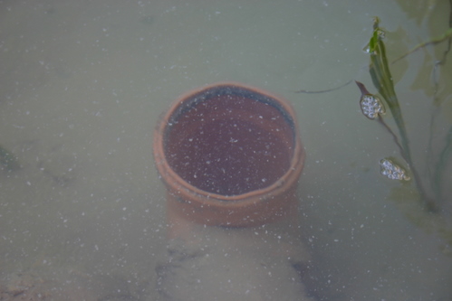

hier noch ein Bild vom Austritt in den Filterteich.
Habe ein Bogen drauf gesteckt.
Die hellen Partikel stammen vom Grund des Schwimmteiches.
Peeti
Peeti
Letzte Änderung: 14 Sep. 2008 18:53 von Peeti.
