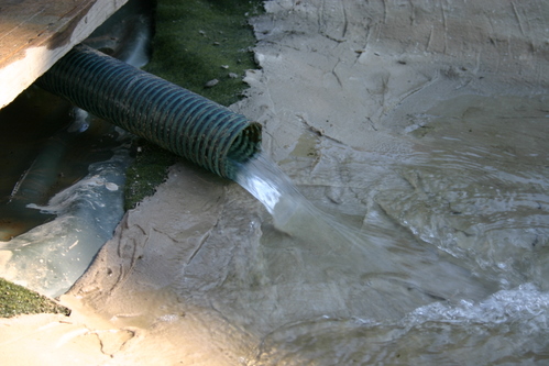

jetzt noch der Auslauf auf der Druckseite.
Momentan nur aus dem Schlauch, da der Bachlauf noch
nicht fertig ist.

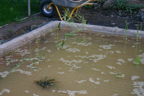

dieses Foto zeigt beide Teiche auf gleichem Niveau,
20 Minuten nachdem die Pumpe abgestellt wurde.

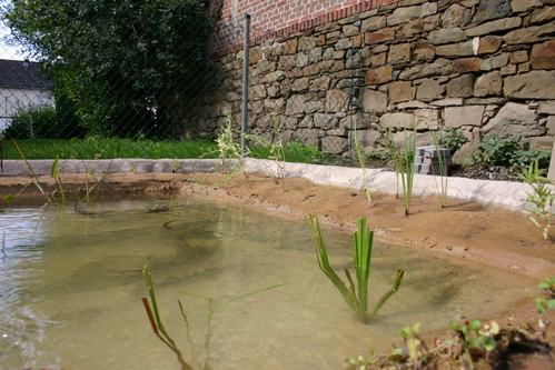

habe heute die Anlage zum ersten Mal in Betrieb genommen.
Wenn die Pumpe 30 Minuten läuft, hat sie die erste Stufe
im Filterteich praktisch trocken gelegt.
Wenn ich sie dann abstelle, benötigt die ZST etwa 20 Minuten bis
Filter- und Schwimmteich wieder das gleiche Niveau haben.
Daher habe ich jetzt eine Intervallschaltung eingestellt.
20 Minuten Pumpenlauf, 40 Minuten Pause usw.
Was meint Ihr dazu?
Habe schon ne Mail an den Berater geschickt, mal schauen was
er meint.
Gruß Peeti
Foto zeigt Wasserstand nach 30 Minuten Pumpenlauf
