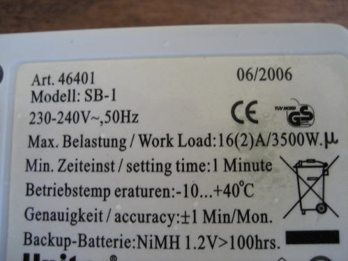

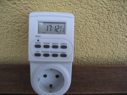

Die Zeitschaltuhr gibt es wirklich, ich stelle dann noch anschliesend ein Bild rein.
Ist eine digitale Ausführung mit bis zu 30 frei programierbaren Schaltzeiten in 24 Stunden, gekauft im Bauhaus zum Aktionspreis von 3,90 Euro anstatt Normalpreis von 5,90 Euro.
Habe mir da so günstig auch gleich mal 5 Stk gekauft, denn die kann man ja immer irgendwo gebrauchen.
Die Zeiten kannst du individuell einstellen, zb um 9Uhr18 ein, um 9uhr48 aus, um 10Uhr32 an und um 11uhr 15 wieder aus, usw. usw
