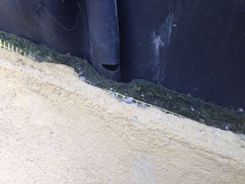

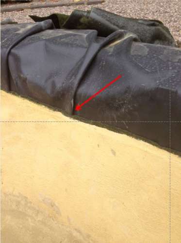

Du wirst wohl nicht darum herumkommen ein Stück Mörtel abzustemmen. Lieber etwas mehr, dann kannst du besser arbeiten. Ausbessern musst du den Mörtel eh.

Das Flicken der Folie wird wohl nicht das große Problem, aber ich muss die Betonwand ringsherum wohl ein Stück abschlagen, sonst komme ich nicht an die Schnittstelle heran. Die Nahaufnahme auf dem zweiten Bild ist so entstanden, dass ich die Folie an der Falte leicht hochgezogen habe. Im "Ruhezustand" ist sie exakt in Höhe der Betonwand.

EPDM kann man nicht schweissen.
Es gibt dafür spezielle, einseitig klebende Klebebänder wie Flicken für Fahrradschläuche.
Heisst EPDM Nahtabdeckband und dient eigentlich dem doppelten abkleben einer EPDM Naht.
Folie reinigen.
Gummilösung rauf
Flicken rauf.

als ich oberhalb der Vermörtelung die Verbundmatte abschneiden wollte, habe ich mir aus Versehen in eine Folienfalte geschnitten. (siehe Bilder) Nun überlege ich, wie ich das am Besten repariere. Den Mörtel ringsherum abschlagen, Falte aufklappen und mit Folienflicken kleben, oder mit Sikaflexx o.ä. abdichten. Was würdet ihr empfehlen?
