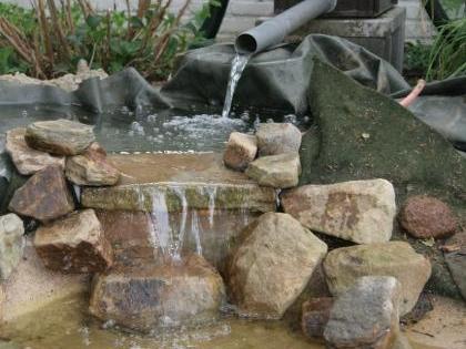

Träugy antwortete auf Aw: Unser Gartenteich - Planung und Bau
Hallo Dieter,
habe meinen kleinen Wasserfall von unten nach oben mit Steinen aufgebaut, bislang ohne Hilfmittel, einfach geschichtet. Allerdings habe ich teilweise restliche Ufermatte unterlegt (Becken ausgespart, da soll das Wasser ja drin stehen bleiben), damit sie etwas Halt bekommen. Da es sich um relativ rauhen Granit handelt, bleiben die Steine meist wo sie waren, es sei denn die Katzen machen mal wieder Turnübungen drauf, beim Frösche fangen oder angeben...
Ggf. würde ich aber Mathias Rat befolgen und so vermörteln, dass die Steine auch nach Abplatzen im Winter (kommt bestimmt) bleiben wo sie hingehören. Ein weitere Vorteil kann sein, dass du den Lauf des Wassers besser steuern kannst, d.h. über deine Platten anstatt zwischendurch. Bei mir muss schon eine gewisse Wassermenge fließen, damit es auch wirklich schön über die großen Steine fällt, anstatt sich zwischendurch zu morgeln - wie beim echten Bach halt...
Dafür sprießen inzwischen zwischen den Steinen Bachnelkenwurz, Moos, Pfennigkraut etc, das festigt und dichtet mit der Zeit auch und sieht gut aus.
Gefällige Grüße,
Träugy

16 Mai 2011 09:34 #14150
Matthias antwortete auf Aw: Unser Gartenteich - Planung und Bau
Hallo Dieter,
Bauschaum würde ich auf Dauer nicht trauen. Wenn der Bauschaum Licht aufnimmt, wird er schnell braun und pulveresiert sich von ganz alleine.
Ich würde da mit Beton arbeiten und die Steine so legen, dass sie immer auch von alleine in ihrer Position bleiben, sollte sich durch Frost oder andere mechanische Einflüsse mal ein Stein lösen.
PS: Ich wollte auch einen Wasserlauf bauen, aber nichts ist haltbarer als das Provisorium :laugh: :laugh:
Viel Erfolg
Viel Erfolg

15 Mai 2011 15:11 - 15 Mai 2011 15:59 #14141
von DieterH
DieterH antwortete auf Aw: Unser Gartenteich - Planung und Bau
Hallo, habe gestern sozusagen den II. Bauabschnitt meines Teichprojektes gestartet, den Wasserfall mit Staubecken.
Auf dem Foto seht Ihr den Wasserfall im Probelauf.
Was nicht heißt, dass ich den gesamten Frühling untätig war .. Foliensaugsperre bauen, Steckdosen für Pumpe verlegen, Gehplatten auf dem Uferwall, ein paar weitere Pflanzungen ...
Bei mir ist es wohl so wie bei vielen anderen Projekten, die letzten 10% benötigen genauso viel Zeit wie die ersten 90%
Aber bei diesem schönen Hobby ist ja auch der Weg das Ziel!
Nun meine Frage: die Verkleidung vom Teich hoch zum Wasserfall möchte ich mit Steinen realisieren, (auf dem Foto "mal so hingelegt") es ist jedoch ziemlich steil so dass man sie befestigen muss.
Sollte man das mit ein wenig Mörtel oder Bauschaum machen oder ? Wer hat Erfahrungen ?
Dieter

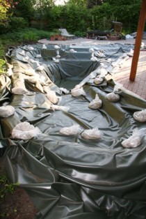

17 Mai 2010 04:20 #11912
von Der Falke
Der Falke
Der Falke antwortete auf Aw: Unser Gartenteich - Planung und Bau
Gratuliere, sieht doch schon prima aus. Mit den Falten hatte ich auch zu kämpfen, geht allerdings nur, wenn die FOlie warm genug ist, wirst allerdings nicht alle rausbekommen.
Viel Spaß dann beim vermörteln, wir sind damit nun fertig und unsere Knochen auch. Besonders das Eimerschleppen in die Grube hat an den Gelenken schmerzhafte Entzündungen hinterlassen. Also wenn Du an eine Estrichmaschine kommst, nehme dies als Chance war, Kai sucht auch schon
Der Falke

16 Mai 2010 18:47 #11906
von DieterH
und hier die Folie.
Na ja, wegen der starken Dreidimensonalität sind doch noch ganz schön viele Falten geblieben. Vielleicht setze ich mich in einer ruhigen Stunde noch mal 'dran
Dieter
