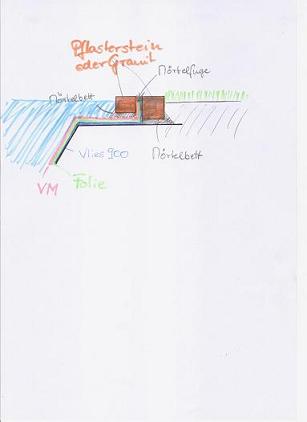

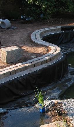

Ich verfolge Eure Diskussionen mit grossem Interesse, da ich momentan auch meinen Schwimmteich plane (Bau Frühjahr 2010) und mir ähnliche Fragen stelle wie Dieter d. h. wie gestalte ich einen "sauberen" (oder "nahtlosen"¨) Übergang zu einem Kiesbereich oder auch Rasenfläche, der dann auch noch langfristig frostsicher sein sollte.
Ich plane neben meinem Einstieg einen Flachwasserbereich als Planschbecken für jüngere Kinder und möchte ein rundherum leicht zugängliches Ufer ohne Ufergraben. Die Lösung mit lose eingelegten Steine gegen eine äussere Pflastersteinbegrenzung als Saugsperre gefällt mit nicht - die Steine wären schnell von den spielenden Kindern weggeräumt. Ich hatte an doppelte Pflastersteinreihe (siehe Skizze und Bild von einem Nicht-NG-Schwimmteich) gedacht. Dies ist nach Rückfrage bei NG langfristig ebenfalls nicht frostsicher.
Ich komme allmählich zur Erkenntnis, dass ohne den klassischen Ufergraben ein "sauberer" Übergang, der zugleich frostsicher und "kinderspielsicher" ist, nur mit einem Holzdeck zu bauen ist, unter dem Folie mit UM entweder mit Klemmleisten befestigt wird die Saugsperre mit losen Steinen gegen eine Aussenmauer gebaut wird.
Vielleicht habe ich unrecht und es gibt noch andere Möglichkeiten?
Gruss
Dirk
Gruss
Dirk
