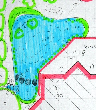

Matthias schrieb:
du meinst also, ich sollte nur die UM über den Uferwall ziehen und das ganze mit Kies bedecken ? Mh, wenn man den Uferwall etwas abflacht, könnte das vieleicht gehen. Werde mal einen Probeaufbau machen und sehen wie schnell der Kies da wieder weg ist...
Ich habe in der Galerie allerdings auch schon Fotos gesehen wo der Eingangsbereich einfach mit UM ausgelegt war, Geschmacksache.
Matthias schrieb:
Gruß Dieter
Hallo Matthias,Hallo Dieter,
ist das frostsicher?
ich glaube nicht.
Ufermatte über den Wällen war mir sicherer.
Matthias schrieb:
Nein, eigentlich nicht. Ich möchte an ausgezeichneten 2-3 Stellen auch breitere Ufergraben anlegen (siehe Skizze, grüne Bereiche). Aber nicht an der Terrassenseite und nicht im Übergang zur Kiesfläche.Verzichtest du auch auf die Ufergräben?
Gruß Dieter
