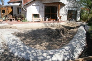

aktueller Statusbericht: Nach einem weiteren Wochenende mit schönem, trockenem Wetter kann man letzt so langsam die Feinheiten erkennen wie es mal werden soll. Der Uferwall ist (bis auf die "Baggereinfahrt") fast fertiggestellt. Sicherlich eine ungewöhnliche Baufolge: zunächst Uferwall, dann Teich ausheben. Aber aufgrund der baulichen Gegebenheiten und Garten-Bepflanzung kann der (Mini-) Bagger nur von einer Seite an den Teich heran. Wenn ich nicht so einen schweren Lehmboden hätte, könnte man fast per Hand ausschachten. Ich habe ja ohnehin schon den ganzen Mutterboden enfernt und der ehemalige GFK Teich hat auch ein Loch hinterlassen...Die beiden seitlichen Pflanzonen habe ich bereits grob modelliert.
Also der Minibagger muss dann "nur noch" ausgehend von den -15 cm Flachwasserterrassen auf -40 bis -50 Pflanzterrasse und dann nochmal auf -120 bis -140 cm Sohle im Innenbereich herunter. Bin mal gespannt wie das geht mit der eingeschränkten Beweglichkeit. Aber ich habe natürlich schon mit dem Baggerfahrer gesprochen, er kennt breits die Randbedingungen und hatte keine Einwände. So jetzt werde ich mal in den Kalender schauen und einen Termin anpeilen und bei Petrus gutes Wetter bestellen. Mehr Fotos in meinem Galerie-Verzeichnis.
Dieter
Dieter
