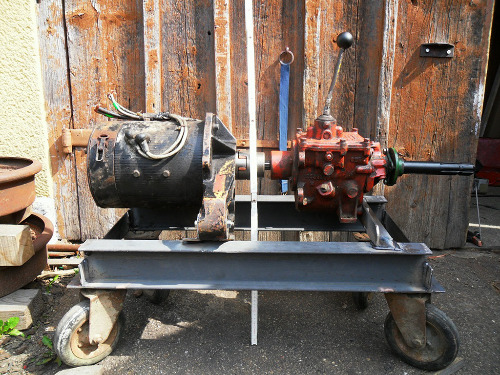

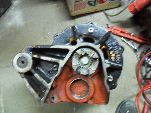

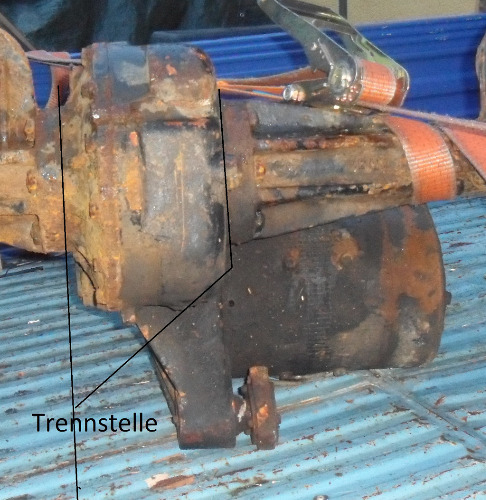

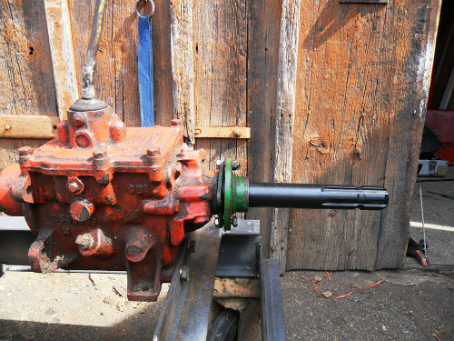

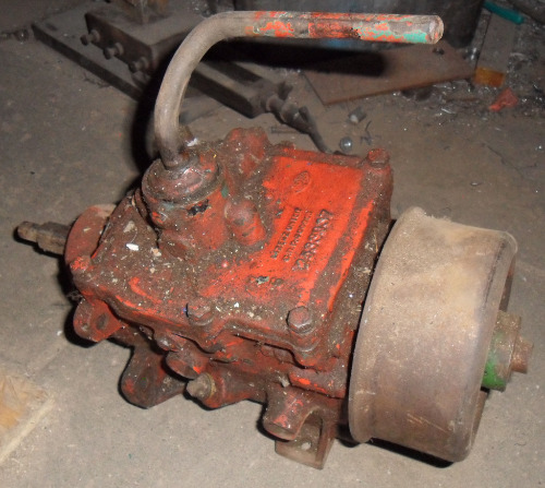

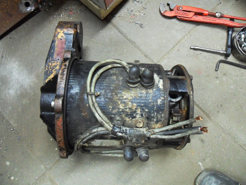

Was Deine 8kW betrifft, so ist das in meinem Arbeits-Bereich "Vorschule" denn ich habe das Teil hier:
Ist aus einem STIHL Hybrid-Fahrzeug, welche auf dem Flughafen die Flugzeuge rangieren.
24V DC, 12.000W! -- Saugt gerade mal schlappe 580A unter Vollast!
Das Deuzgetriebe har 3 Vorwaerts- (1500/1000/500U/min) und 1 Rueckwaerts (680U/min) Gaenge:
Und hier der Umbau zur stationaeren Zapfwelle:
Damit laesst sich stationaer problemlos eine Heuballenmaschine, Holzspalter oder -haechsler betreiben
Achja, muss noch eine Drehmomentkupplung besorgen, denn wenn mal was im Haechsler blokiert, kann der Motor das Getriebe killen.
Gruesse
Miisu
