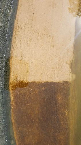

@Heiko
Bin auch erst im 3 Sommer
Bis auf wenige Moderlieschen habe ich auch keine Fische aber Sedimnt in Hülle und Fülle.
Wenn ich nicht den Schlammsauger zum Einsatz ( 3-4 x im Jahr )bringe heben beim kehren richtige grüne Wolken vom Boden ab. (viele Nährstoffe durch umliegende Bäume und kein Filter )
@Kaktus
Der Biofilm bei mir ist erst dieses Jahr so stark das man kaum stehen kann ohne auszurutschen.
Aber heute wird er noch weichen.
vorher dunkel - nachher hell

@Kaktus
