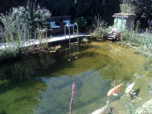

Hallo Wolmi, meim Teich ist etwa 35-40 pm. Wenn er etwas kleiner wäre, würde es auch genügen.Habe meinen Teich letztes Jahr gebaut und läuft jetzt gut.

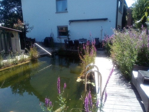

Hallo Wolmi!
Unser Schwimmteich ist ähnlich groß/klein, wie der Teich von Touranus.
Er wurde auf sehr beengten Verhältnissen in einem spitz zulaufenden Teil des Grundstücks gebaut.
Da unser Filtergraben recht klein dimensioniert ist (Minimalgröße, also ca. 20 Prozent) direkt an der Grundstücksgrenze, benötigten wir natürlich von Anfang an einen Naturagartfilter.
Aufgrund der drei alten Koi aus unserem Naturteich, haben wir einen UV-Filter zusätzlich, bzw. einen Teichbelüfter im Frühjahr und Sommer. Zudem betreiben wir noch einen Wandskimmer.
Seit über acht Jahren genießen wir unseren Badespaß auch auf "etwas" kleinerem Raum!
Nur Mut!
Viele Grüße,
Thorsten

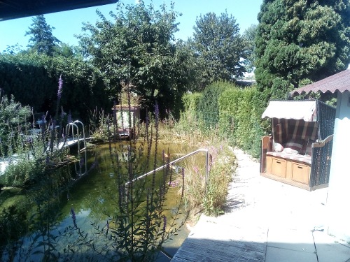

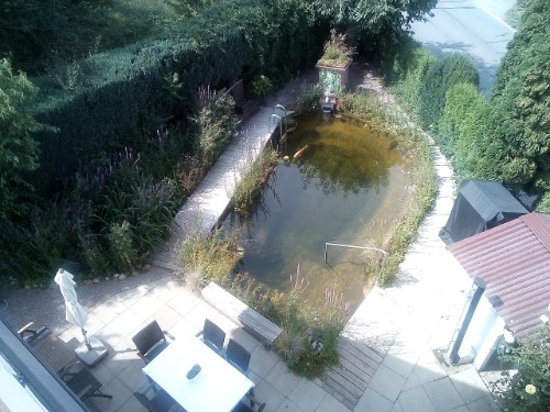

mein ST hat ca. 35 qm und ich ziehe im Moment mehrfach täglich meine Runden.
Na klar, viele Züge gehen da nicht aber alles ausreichend.
Wie bereuen nichts. Einfach nur Urlaub zu Hause...
