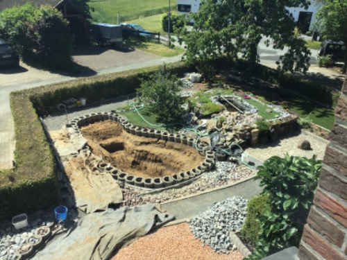

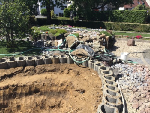

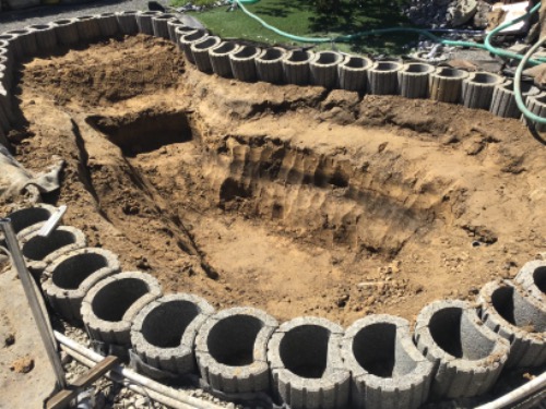

Der wichtigste Verbesserungsvorschlag würde sich aus dem Schadensbild ergeben. Wurde die Folie von unten ausreichend geschützt ? Anhand der Fotos halte ich den Zustand der Grubenwände für völlig ungeeignet, dass sich die Folie mit Wasserdruck dort anlegt und nicht Schaden nimmt. Auch die Pflanzkübel mit Ihrer rauen und geriffelten Oberfläche halte ich für gefährlich für die Folie. Durch die "Briefmarkenkante" wird es überall extreme Zugspannungen auf der Folie geben.

Lässt sich der rechts im Bild sichtbare kleine Teich eventuell mit einbinden ? Der könnte die Funktion des Filtergrabens haben.

da in der alten Teichplane (4 Jahre alt) ein Loch drin gewesen ist, habe ich es zum Anlass genommen, den alten Teich zu vergrößern und zu verändern.
Anliegend die Fotos vom Teich zur Information. Für jeden Änderungsvorschlag/Verbesserungsvorschlag bin ich Dankbar. Die Terrassen und Pfanzringe muss ich noch gerade setzen. Diese sind nämlich wegen dem Umbau etwas unschön geworden.
Der Teich hat ein Außenmaßen 560 cm x Breite 400 cm (Außenkante der Pflanzringe, zzgl. Wasserfall)
Wasserfall Gelände 200 cm breit x 1,40 cm
Ich würde den Wasserfall gerne mit in das Teichkonzept übernehmen, da bei Spritzwasser etc. das Wasser nicht verloren sondern in den Teich zurück Fließen kann.
Tiefste Stelle 120 cm
1 Ebene 80 cm
2 Ebene 50 cm
3 Ebene 20-30 cm Sumpfgebiet
Die alte Teichplane würde ich wenn möglich als UV Schutz über die neue Teichplane legen, wenn dies möglich ist.
