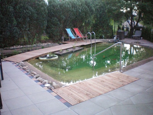

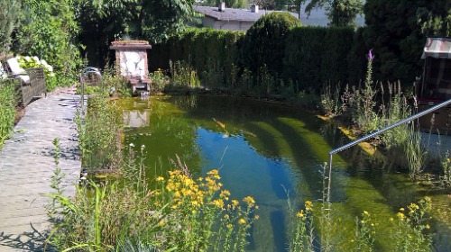

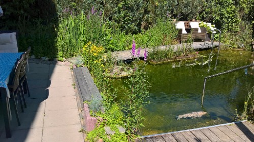

Zur Farbe:
Das wurde vor einigen Wochen schon in einem anderen Beitrag diskutiert. Die Teichbiologie (Beläge, etc.) wächst so oder so in den allermeisten Schwimmteichen auf der Panzerung.
Wir haben beim Schwimmteichbau vor acht Jahren die Teichsohle grün gefärbt und die Stufen/Hänge sandfarben.
Im Nachhinein wäre es sinnvoller gewesen alles gleich dunkelgrün zu färben oder wie bereits beschrieben, auf die Farbpigmente gleich ganz zu verzichten.:laugh:
Die Grundfarbe ist also eigentlich völlig egal, außer man schrubbt in den kürzesten Abständen akribisch alle möglichen Oberflächen im Schwimmteich oder verwendet sehr regelmäßig Teichreinigungsroboter. Hier muss man aber noch etwas zusätzliches beachten, ob der Einsatz sinnvoll ist:
Ehrlich gesagt bin ich gar nicht so sicher, ob die Teichprofile von Naturagart-Teichen überhaupt so geeignet sind für voll- und teilautomatisierte Roboter. Mit den organischen Teichprofilen und den Sicherheitsstufen dürften die allermeisten Geräte schlichtweg überfordert sein.
Diese Roboter sind eigentlich nur für formale Becken (ähnlich Pools) konzipiert.
Unten einmal Bilder "vorher/nachher".
Das eine Bild zeigt den Teich direkt nach dem Bau 2012 noch ohne Randgestaltung.
Die anderen Bilder sind aus dem Sommer 2019 nach 7 Jahren.
