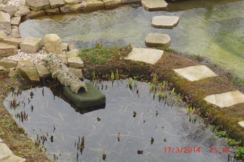

Damm zwischen FT und ST ist ca. 7 cm niedriger als das Ufer vom ST.
11 Mai 2021 11:45 - 11 Mai 2021 11:46 #31875
oder gut sortierter Tierbedarf...
Sieht aber nun seit letzten Jahr nach der FG Sanierung etwas anders aus.
Letzte Änderung: 11 Mai 2021 11:46 von Touranus.

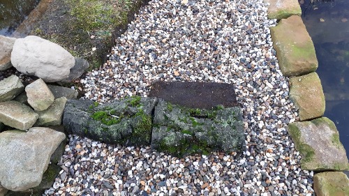

Hallo Markus,
mir gefällt, wie Du den Pumpenschlauch mit dem Korkeichenstück versteckt hast.
Ein (später) Tipp für Lohschneider, der, so glaube ich mich zu erinnern, eine Lösung zum Kaschieren des Schlauches suchte.
Muss man nur mal wieder nach Südfrankreich kommen...
11 Mai 2021 10:47 #31868
noch eine kleine entscheidene Ergänzung zu meinem Beitrag.
Unser Damm ist 50 cm breit. Unter der Folie liegen Waschbetonplatten.
Die Trittsteine haben dann ungefähr 35 bis 40cm.
Touranus schrieb: Hallo Edithy,
ich habe den Damm mit größeren Sandsteinplatten / Trittsteine belegt.
Dazwischen mit Sand aufgefüllt und bepflanzt.
Hält bombenfest.
Allerdings verstehe ich nicht so ganz warum dein Damm 7 cm niedriger ist als das Ufer, das funktioniert nicht. Da läuft dir das Wasser ja über den Damm in den FG.
