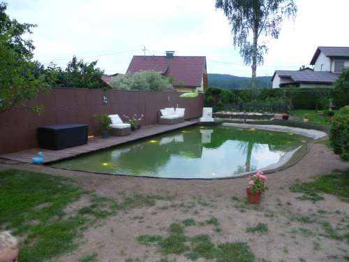

Guten Morgen!
Was das Leck betrifft, hatte ich zwei Probleme!
Ich musste ein kleines Stück dazukleben, und anscheinend hab ich den Folienkleber mit zu wenig Anpressdruck verklebt! Was auch schwer möglich war, da die Folie an dieser Stelle vertikal war! So hat die Folie zwar schön zusammengeklebt, aber war nicht dicht!
Das zweite Problem war das sich ein Teil der Folie unterm Steg aus der Verankerung gelöst hat!
ABER!!!! ENDLICH DICHT!!!! YUPPIE YUPPIE
Das wünsche ich wirklich niemanden! Da verzweifelt man!!
Die Lichter im Wasser habe ich in einem Leerrohr verlegt und die Kabel mit einer Überlänge versehen, damit ich sie zum wechseln über die Wasseroberfläche ziehen kann!
Funktioniert aber leider nicht. Die Kabel haben sich im Leerrohr verklemmt und bewegen sich nicht mehr!
Ich denke ich werde einfach im Zuge eines Wasserwechsels alle paar Jahre, die defekten tauschen! Mal sehen! Da es sich hier um nur 12V Lampen handelt, gibt es sogar eine Möglichkeit die Lampen unter Wasser zu klemmen! Das lass ich auf mich zukommen!

Hallo Jessika,
ich frage mich, wie wechselst du mal die Lampen in deinem Unterwasserlicht? Sieht toll aus, aber wie kommt man da dran?
